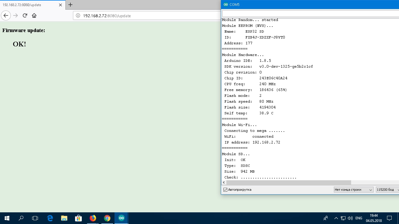

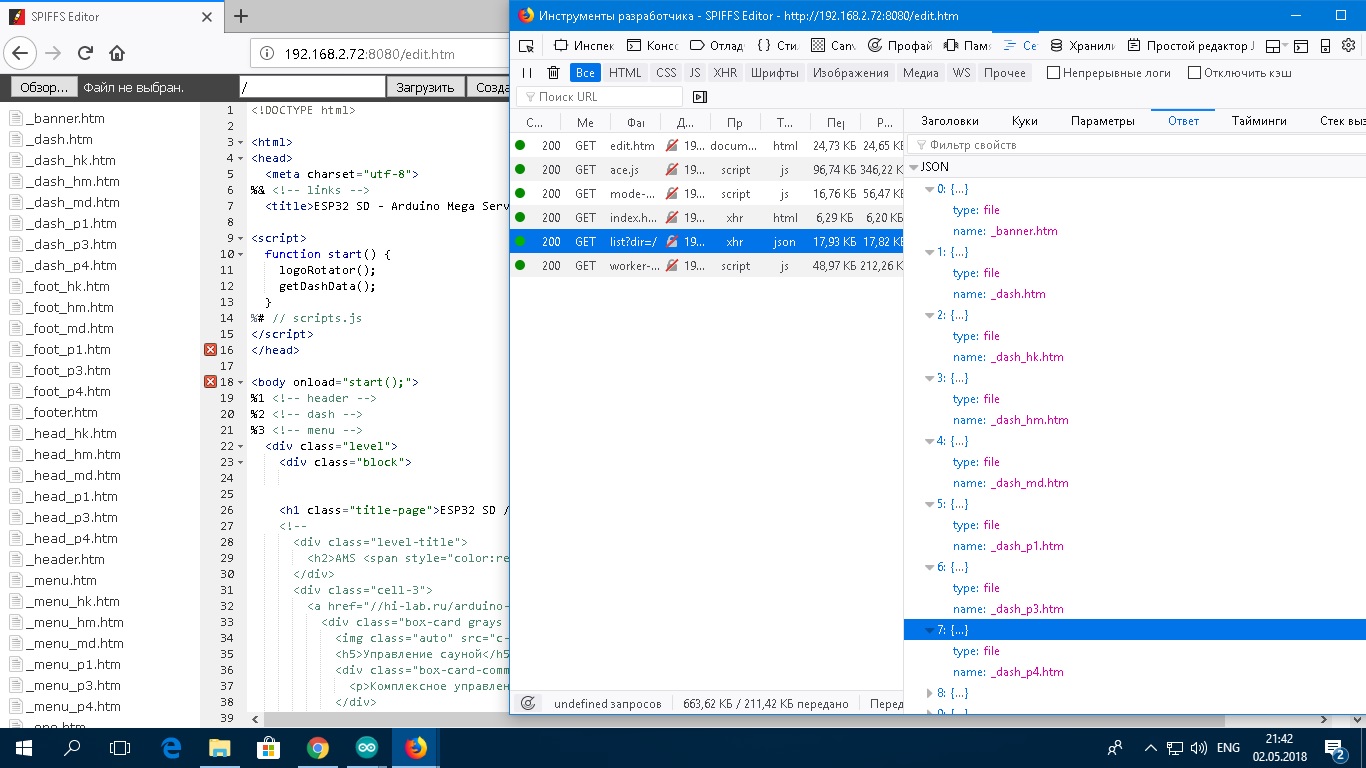

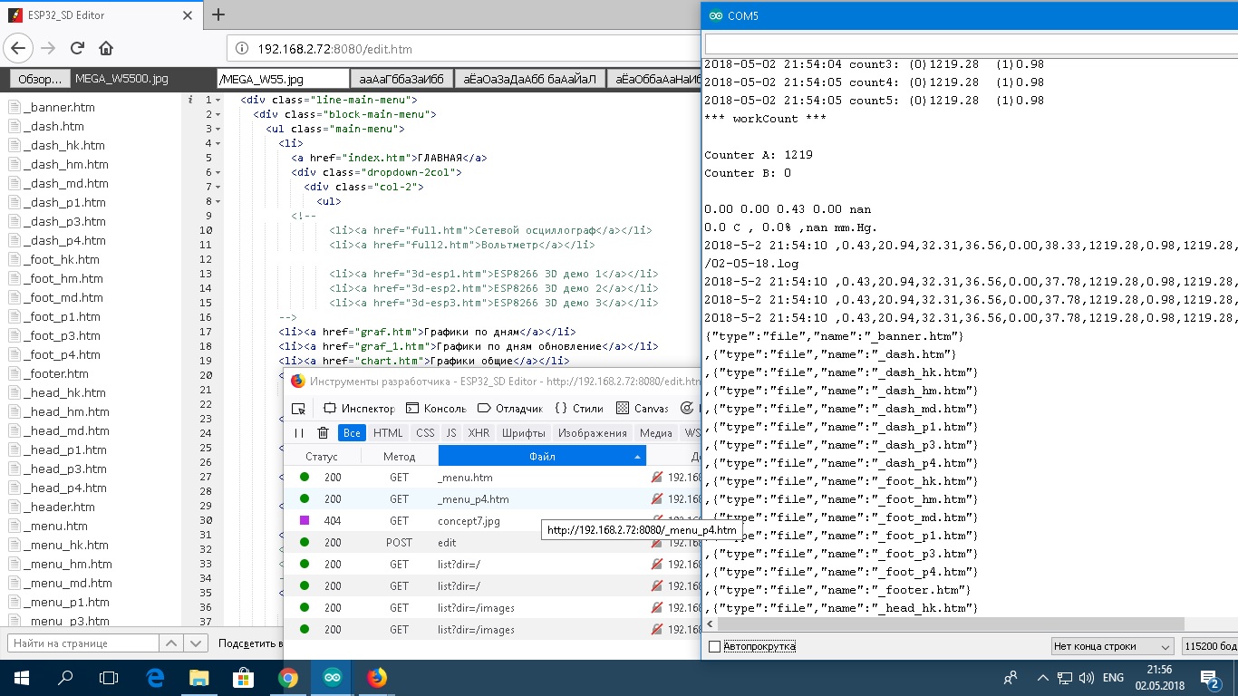

Открываем страницу IP:8080/edit.htm и видим картину
Вложение Editor.jpg больше недоступно
Для загрузки прошивки - IP:8080/update.htm Выбираем предварительно скомпилированый .bin файл и жмем волшебную кнопку
Вложение Update.jpg больше недоступно
После успешной загрузки увидим картинку
Замечания после суток теста. Так как библиотека молодая , наблюдается сильная задержка при загрузке файлов.
Файл 160 000 КБ закачался за неполные 5 часов. Жертв нет.
Остался вопрос - что проверялось? Похоже моя WiFi сеть тоже.
Вывод : файл неограниченного в пределах разумного размера можно смело грузить "по воздуху" - то есть прошивать.
Прошивка за 30 секунд.
В результате экспериментов кто то поломал файловую систему на карте - была FAT16 , стала FAT. При этом карта виделась и работала , а файлы не сохранялись.Пришлось переформатировать.
НЕ РАБОТАЕТ С ХРОМОМ! Винда 10. Пользуйтесь FF.

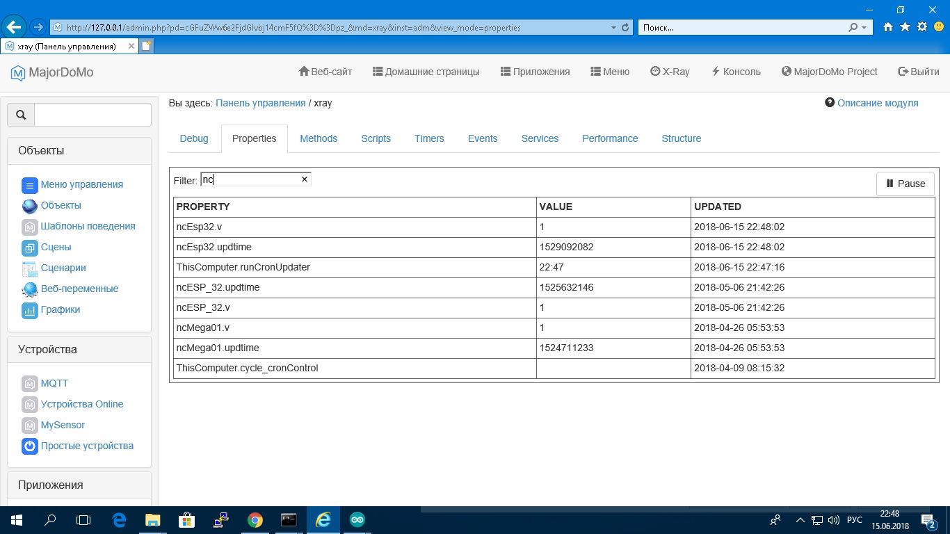

Сайта у меня нет , к сожалению. Всё, чего я достиг за два года въезжания в тему AMS - это благодаря пяти великим программистам на этом форуме , без преувеличения.
Но не ожЫданно столкнулся с проблемой на ESP32 - подключил Мажерика на Апельсине ( привет Alexsis_76..............)
Мега , Дуя и ESP8266 влетели без проблем. ESP32 стала отправлять Гет запросы сама себе........ То есть к Алисе конектится , А в модуле "Send" наблюдаю картину маслом ))
