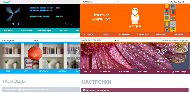

Понял, что имелось в виду под «внутренней мордой сервера». Цитата с Гиктаймс:
Необходимое пояснение. В названии присутствует слово «сервер» и речь в первой части статьи идёт о серверных функциях системы. Это может ввести вас в заблуждение и создать впечатление, что основным назначением системы является хостинг файлов и сайтов и раздача контента. Это не совсем так. ...
Смысл системы несколько в другом. Вместе с Arduino Mega Server вы получаете возможность удобного управления своим устройством при помощи веб-интерфейса и просто роскошного (в визуальном смысле) выведения результатов его работы при помощи всей мощи современных технологий (HTML5, CSS3, THREE.js и т.п.). Будь то система управления умным домом, теплицей, автоматом по продаже напитков, метеостанцией или чем угодно, на что у вас хватит фантазии.
А в серверном смысле всё упирается в 5100 и библиотеку, но для наших задач этого вполне должно хватить. Хостинг на контроллере никто в здравом уме делать не собирается.

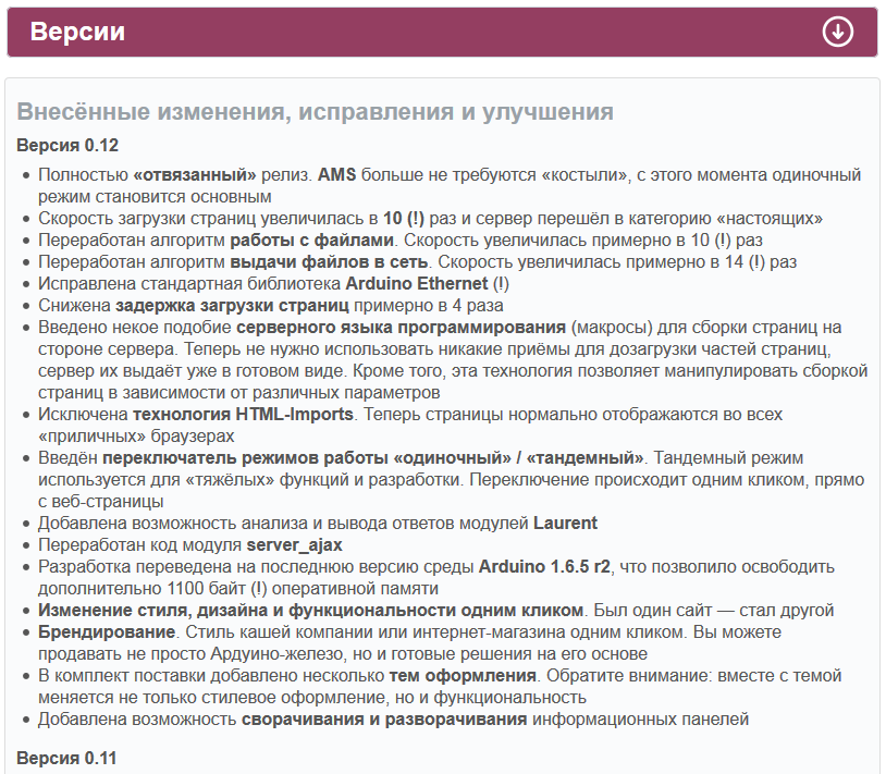

Версия 0.12
(Эта краткая инструкция предполагает, что вы уже ознакомились с двумя инструкциями с первой странички.)
Основное нововведение — работа полностью автономно, без помощи стороннего сервера.
Установка и настройка проходит аналогично предыдущим версиям, различие заключается в том, что на сервере MajorDoMo создаётся папка one рядом с папкой mega, чтобы не мешать файлы от старой и новой версии. С папкой mega новая версия никак не работает.
Алгоритм работы. ЭТО ВАЖНО!
Конфигурация поставляется настроенной на одиночную работу. Это значит, что вы можете «не заморачиваться» установкой MajorDoMo и созданием папки one на нём. Только в этом случае вам нельзя будет изменять режим работы с одиночного на тандемный (по понятной причине).
Но лучше это всё-таки сделать потому, что так гораздо удобнее вести процесс разработки (не нужно каждый раз посылать файлы по Serial). Но нужно не забывать в конце разработки синхронизировать файлы на microSD карте с файлами на MajorDoMo.
IP адреса прописаны жёстко и должны соответствовать рекомендуемым.
Немного теории
Введён серверный язык программирования (макросы) с которым вы можете ознакомиться на страничке «Справочник» самого AMS. А с принципами подключения файлов — просто открыв любой файл странички (там каждый макрос подписан).
Общий принцип такой: AMS читает файл с карты памяти и когда находит макрос, то вставляет вместо него нужный файл с диска. Логика подключения частей страниц находится в файлах server и server_maker скетча Ардуино.
Разработка переведена на последнюю версию среды Arduino 1.6.5 r2 с которой конфликтует библиотека ICMPPing, поэтому она исключена из комплекта поставки и стоит задача решить проблему с адаптацией этой библиотеки.
Ахилесова пята
Поскольку размер файлов возрос, то стала актуальной проблема ошибок передачи файлов по Serial. Большие файлы передаются успешно только в 50-60 процентах случаев, что конечно же неприемлемо. И сейчас это проблема №1, которую нужно решить.
Нужно иметь в виду, что файлы картинок пока невозможно передать по Serial, их нужно заливать на карту вручную.
Вкратце это всё, будут вопросы — задавайте. Ну и конечно если вы не разберётесь как работает код, то не сможете самостоятельно ничего изменить, так что открывайте файлы и пытайтесь понять как всё это работает.
Файл дистрибутива 0.12 версии вместе со счётчиком загрузок (893) перенесён на официальный сайт проекта Arduino Mega Server
http://hi-lab.ru/arduino-mega-server
