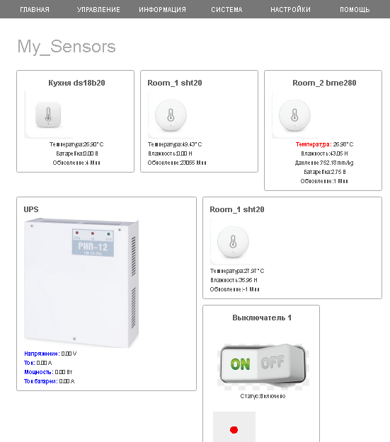

Как это работает я примерно понял , так как умудрился добавить на одну ноду ( сенсор в понятиях Алекса ) два далласа , датчик DHT11 и два счетчика на прерываниях для подсчета расхода воды. Со стороны сервера так же вывел всё на страницу. Скрины и код выложены тут на форуме. Мне только было не понятно как сервер опрашивает ВСЕ ноды , если у меня их 10 штук ( Да , для этого пришлось уйти в другой проект ) . Хотя все знания , полученные тут перенёс в проект MySensors и прикрутили движек АМС к их гейту .
Скриншот 2020-08-14 22.26.33.png (46.16 КБ) 7961 просмотр
Держи картинку выключателя бро...а то смотреть больно =D
