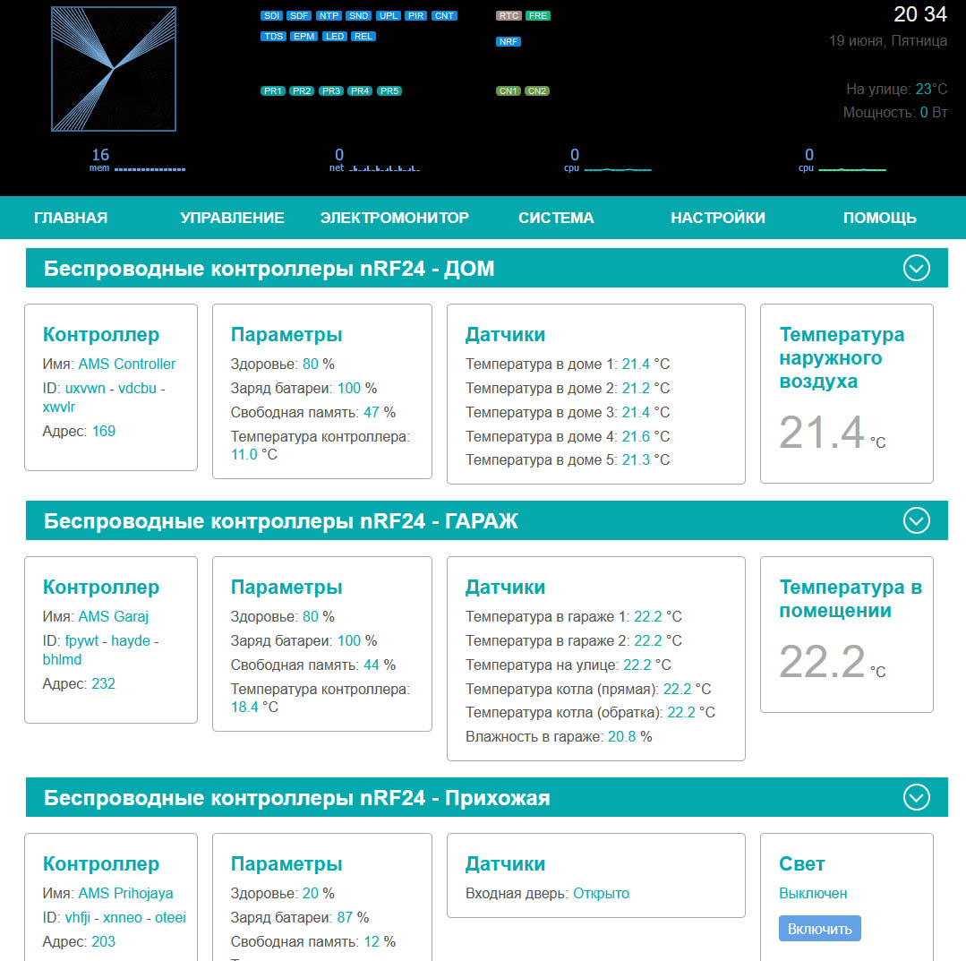

С майсенсор не сталкивался, зашел на их сайт, если честно у меня устройство получилось чем то похожее с виду :D
2 релюшки чтобы выключатель работал по типу проходного, nRF24, вход для дверного концевика, опторазвязка, дуня про 168
Конечно еще можно плату довести до ума, но мне больше не надо было, может следующая версия получится другая, посмотрим сколько отработает.
Так выглядит страница с телеметрией
Датчики пока дома валяются, надо под AMS коробку собрать.
