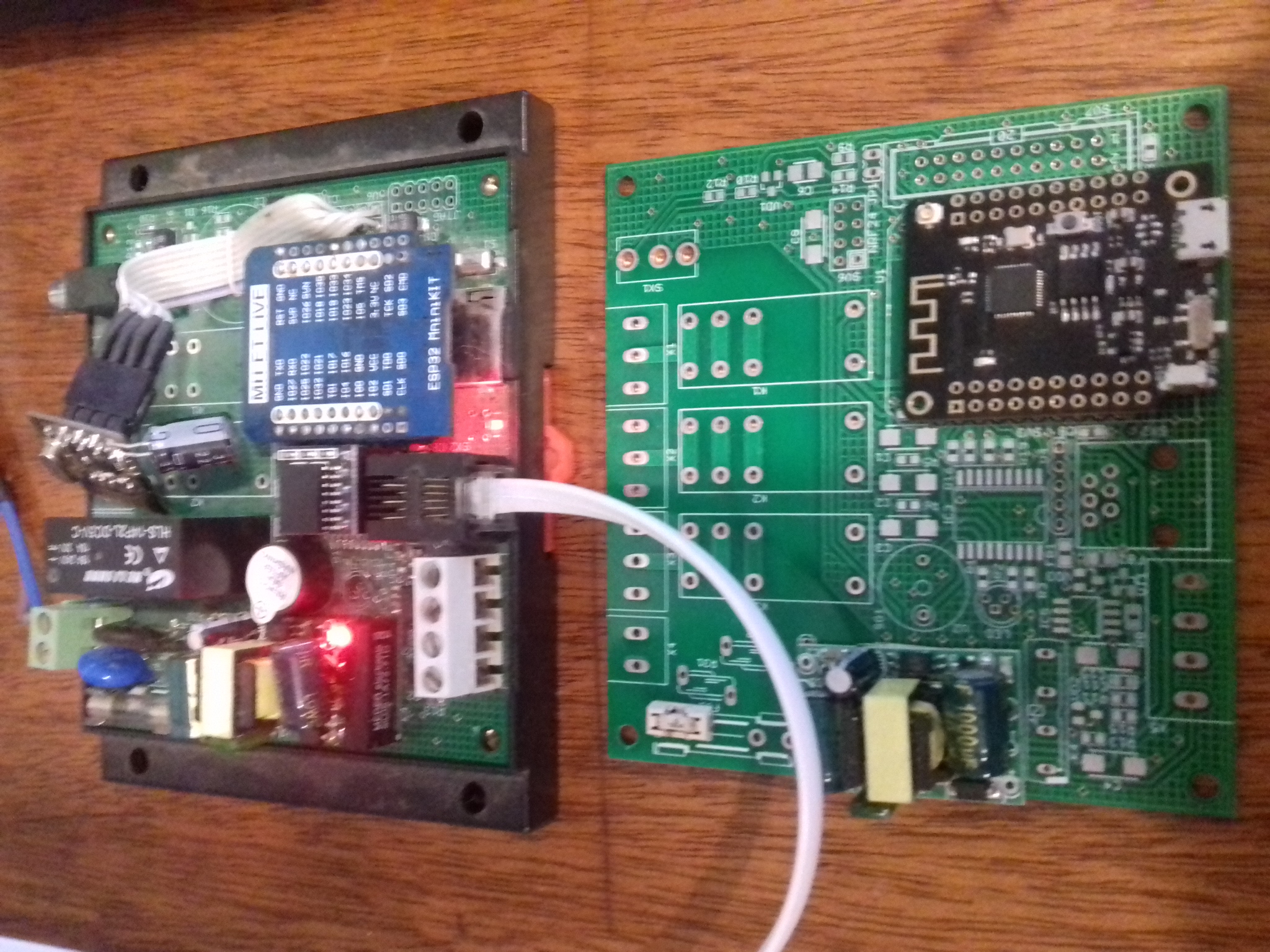

Благодаря усилиям здесь присутствующих разработчиков у меня так
Нижняя плата с исправленными ошибками ))
alexsis_76
Сообщения: 792
Благодарил (а): 6 раз
Поблагодарили: 63 раза
Re: Arduino Mega Server
Сообщение alexsis_76 » Вс фев 03, 2019 10:50 am
ну что-ж весьма не дурно
