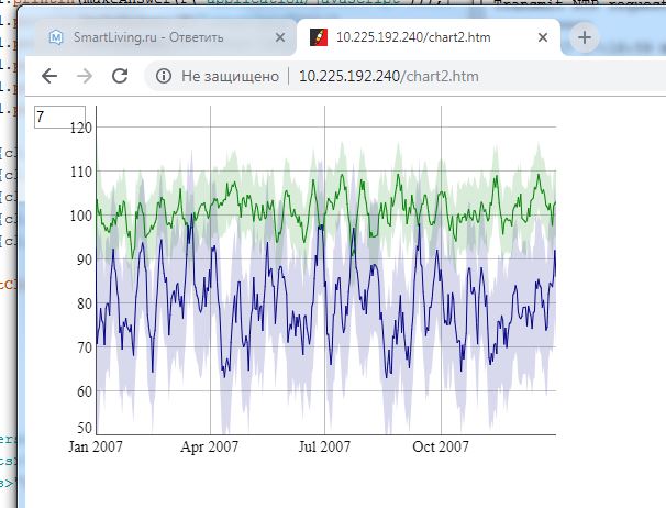

Следующий шаг --->>> построение графика из файла на sd карте во всплывающем окне(отдельном окне) при нажатии на значение.
Построение графика из *.csv файла уже реализовано и в отдельном окне и во всплывающем. Осталось Сделать дополнительные функции для выбора предыдущих дат

Сообщение serghei » Чт янв 17, 2019 5:01 pm
А график чего 2007 года? И это своя страница или Alexsis_76 ? Я одним файлом рисую с файла gotdata.css от ledmax.

Сообщение ser009 » Чт янв 17, 2019 5:15 pm
Это тестовые данные.
Возможно это последствия переезда на sdfat. Буду дальше разбираться
