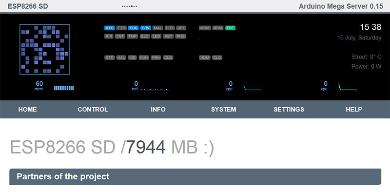

По многочисленным просьбам трудящихся — ESP8266 SD.
Теперь ваш АМС для ESP8266 может содержать до 32 ГБ данных вместо 4-ч мегабайт. :)
ESP8266 SD
