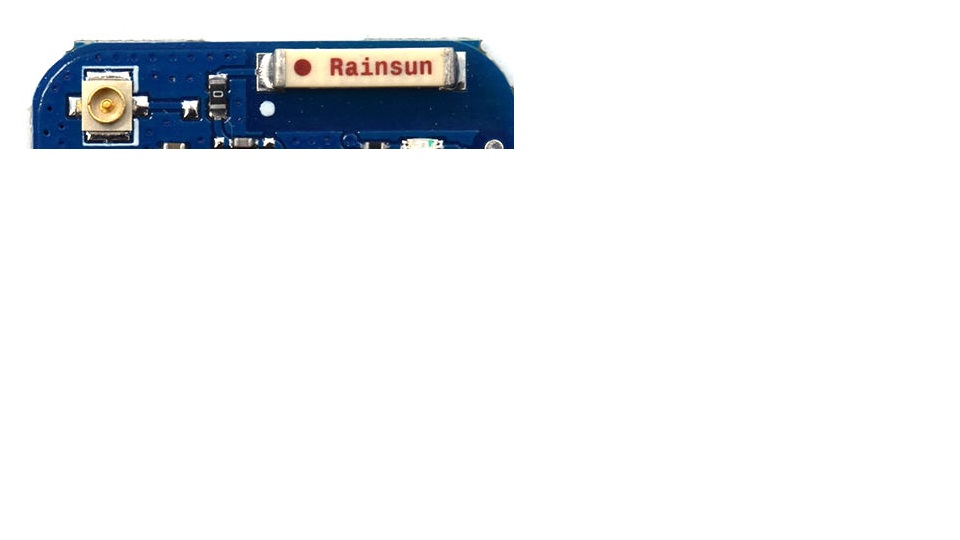

Там стоит перемычка в виде SMD резистора. При необходимости надо перепаивать руками. Одновременно антенны работать не будут.
Переставить перемычку 0

Указано же: КОНТРОЛЬНАЯ СБОРКА
И для особенно зорких - антенна к этому кабелю не подходит - у китайцев с папа/мама как-то не так)) На форумах предупреждали не раз. Покупать надо в комплекте. Я не угадал.
Проблему создает таки USB разъём на pro. В отличие от /pro разъем получается "сверху" модуля и упирается в край крышки корпуса. Это если монтировать модуль на прилагаемые к нему разъемы. Выход: или подпилить крышку, или запаять прямо на штыри материнской платы. Для того и примерка - а pro ни разу в бою не был - /pro прекрасно накрывает мои 6 соток, и модуль с внешней антенной не понадобился (пока). Как-то так, "Зоркий Глаз" ;)

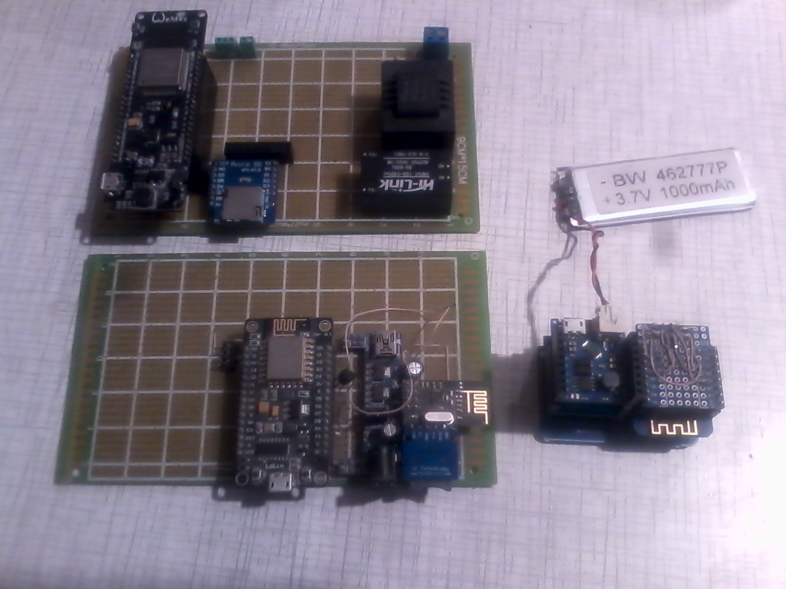

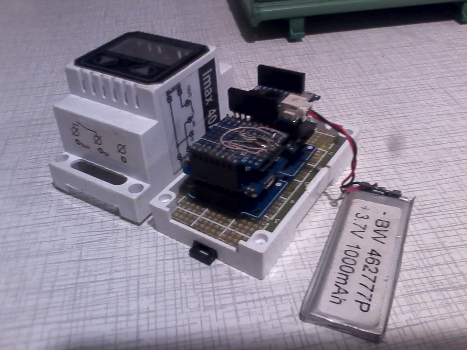

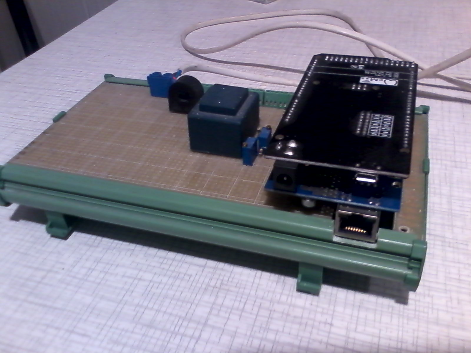

На фоне профессионально сделанных плат свои " творения" показывать стыдно, поэтому выскажу свой годовой опыт. Я вижу три конструктива материнских плат:
1 На DIN рейку в корпус D3(6,9)MG. Минимально ESP спокойно влезает в 3 модуля. Силовую часть вывести отдельно ! Ну напрягает меня присутствие 220 вольт на плате контроллера. Ну и 3 модуля занимает блок питания. На развалах можно спокойно найти блоки питания от мобилок на 2 ампера от серьезных фирм.
2 На DIN рейку в суппорт на 200 - 250 мм. Идею " украл" у Jager с его MEGA-D. При таком подходе в стандартный шкаф не влезет, надо устанавливать на отдельную " плиту".
3 В корпус на стол или в 19" рековый шкаф. Для последнего можно купить 2-3 юнитовый корпус или распотрашить сгоревший свич.
Фото ужасные , но других нет.

Шикарно получилось ! Все вопросы вечером , а сейчас кратко - версию с 16 м запустили ? В следующей редакции платы желательно видеть SD карту и NRF24. Без них уже не представляю AMS . И гоняться за мониатюризацией думаю не стоит: если на din- рейку, то в корпус D6(9)MG сразу с экраном LCD.
16 м (pro) только проверил на работоспособность с керамической антенной при получении. Даже не сравнивал pro и /pro. Спаяю второй комплект, тогда и сравню. "При прочих равных условиях".
SD и NRF будут поддерживаться материнской платой для ESP32. Платы заказаны, уже в пути. Но комплектация еще не вся. Что-то мне не хочется решать эту головоломку при "широко ограниченных" возможностях 16-выводного модуля.
AMS? Но об этом потом...
О миниатюризации. По бедности пришлось. Изготовление прототипов размера 87.5 на 92 мм стоит у "братьев по разуму" $2 + $12.04 (почта), а 87.5 на 100.1 мм - уже за $40 - как говорится, почувствуйте разницу.
D6(9)MG - хороший корпус, но мой заказчик выбрал 23-65A и 23-66A - и LCD, и LED дисплеи туда вписываются, и выпускаются сотнями штук в месяц и переходить на нечто иное не хотят. А ведь эти ребята мыслят категориями производства и им не откажешь в умении выжать из себестоимости до копейки. Кстати и плата там (23-65A) - 82 на 88 мм, А у D6? 102,8? Увы. "Уж лучше вы к нам" ;)
