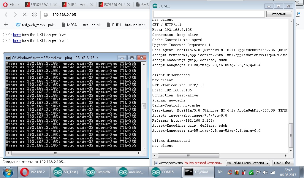

Пока жду выхода АМС тренируюсь на кошках. Веб сервер на ESP_32.Щелкать релюшками уже можно. Еще привыкнуть надо к новым реалиям ). Вроде запускается из примеров. А файлы заливать так же или надо другую утилиту ? Вроде просит .ico загрузить.
