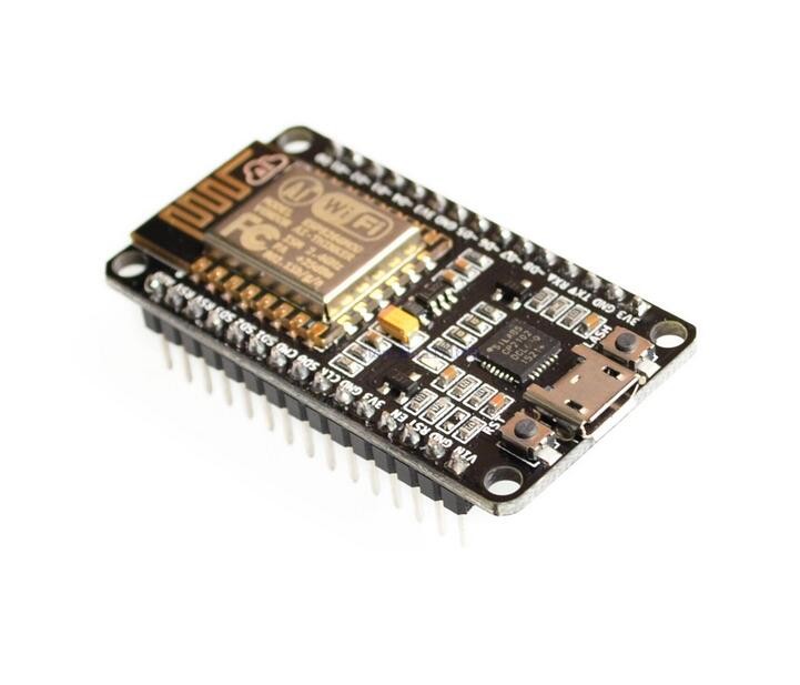

Чтобы не терять зря время )) АМС на такой штуке будет работать?
http://ru.aliexpress.com/item/V3-Wirele ... acccac9b21
А то у меня с глазами совсем плохо((((
Походу АМС теперь будет работать на всём, до чего я дотянусь :) И на этой штуке тоже, а также на D1, D1 mini и т. д. D1 mini лежит у меня на столе и как только АМС заработает на «голой» ESP8266, cразу же будет портирован на D1 mini (классная штука).
