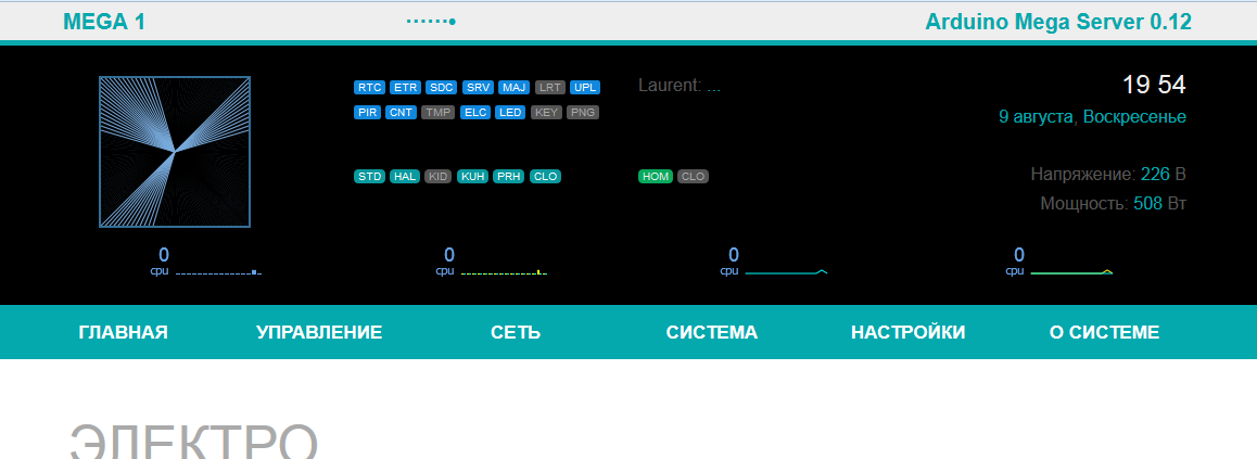

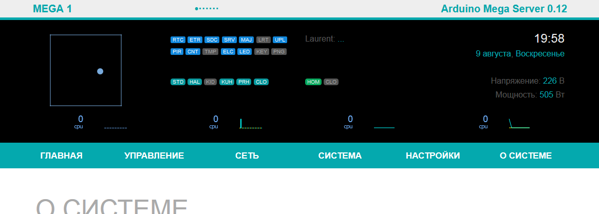

Сообщение Alex » Вс авг 09, 2015 8:13 pm
Чудо свершилось. Полностью «отвязанная» версия. Типичное время загрузки — 4 секунды. Иногда чуть больше. Простор для оптимизации большой, но уже вполне можно пользоваться.
Ну и с этого момента автономный режим будет основным, М только в экзотических и особо тяжёлых случаях.
Как приведу в порядок код - так выложу.
one
one2
