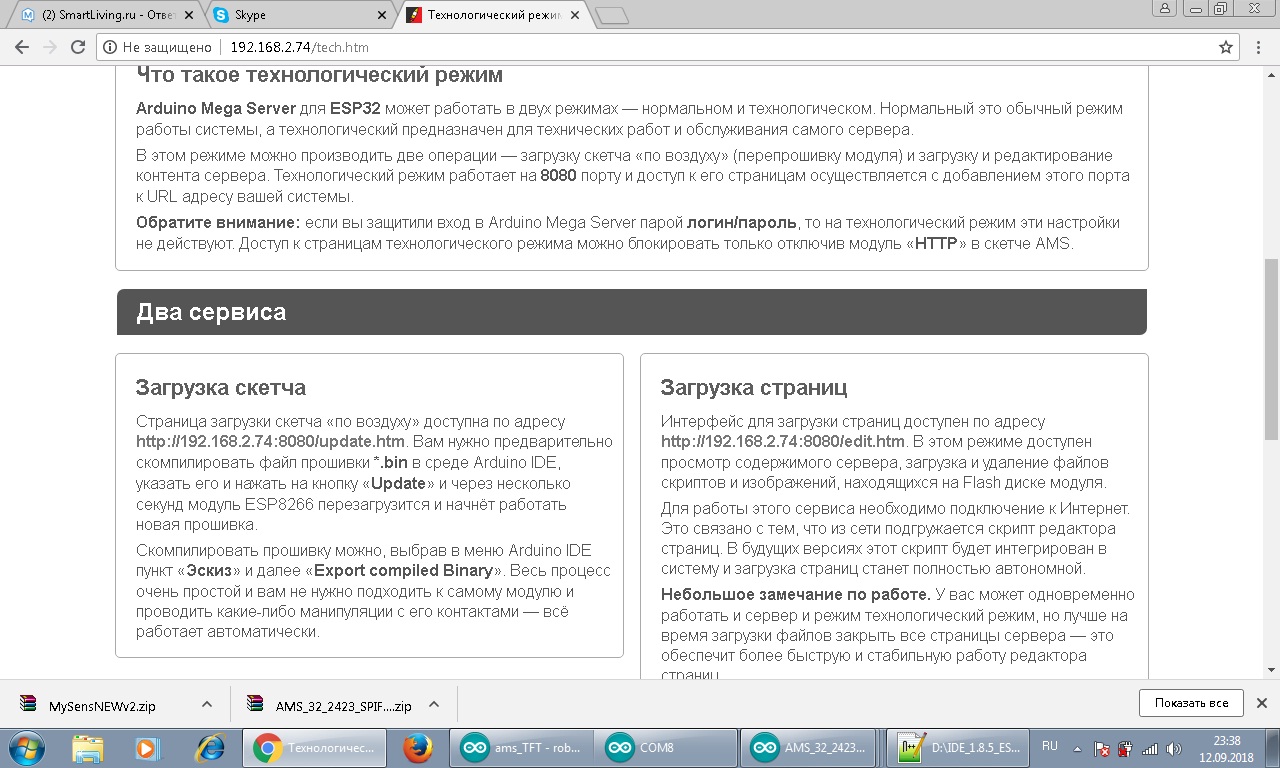

Поясните каким образом можно прошить АМС по сети? Что-то не понял.

По сети можно прошить ( ПОКА) только WiFi платы типа ESP8266 и ESP32. В них крутится точно такой же AMS. Только скорость работы в десятки раз быстрее. А возможности такие же. Когда наиграетесь с Мегой - попробуйте беспроводные технологии ). Смысл точно такой же , а цена 3 бакса . Считайте что вместо прошивки от Макса заливаете по воздуху прошивку от Алекса .)))
Сейчас это уже актуально для 8266 и 32 , причем в автономном режиме.
PS . В проекте MySensors есть возможность прошивать Ардуино Nano и PRO-mini по воздуху. Но там надо менять загрузчик в самом контроллере и настраивать IDE. Для Меги такое наверное еще не придумали.

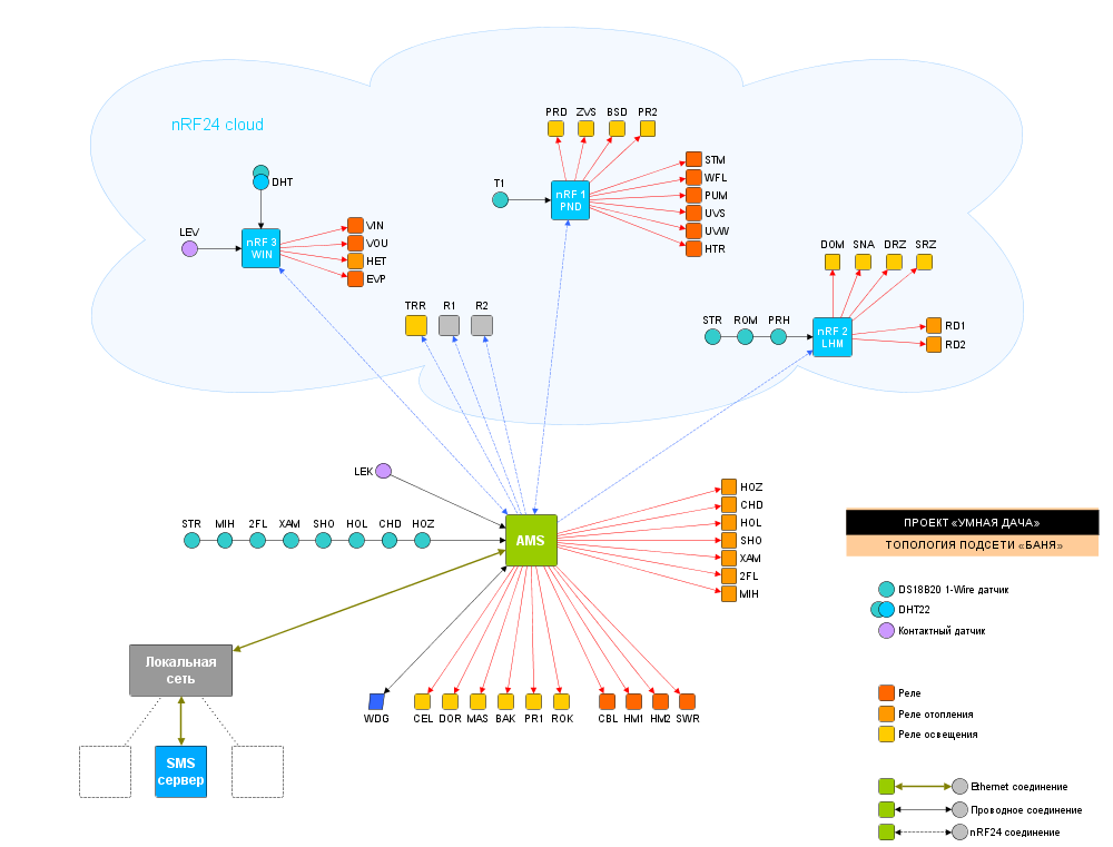

Конечно нет, всё определяется практической целесообразностью и у меня нет никаких предрассудков по этому поводу. Но на практике в своих проектах необходимости в использовании сторонних технологий типа MQTT или MySensors у меня не возникает — всё отлично работает на собственных технологиях АМС.И Alex, нет ничего зазорного и плохого в том , что AMS интегрируется с другими проектами. Так он становится ГЛАВНЫМ сервером в сети и использует мощности и простоту построения сторонних сетей.
Да и не смогут MQTT и MySensors обеспечить прозрачную работу в реальном времени беспроводного распределённого nRF24 контроллера с десятками датчиков и актуаторов, самого, в свою очередь, состоящего из нескольких физических контроллеров (кишочки у MQTT и MySensors слабоваты для этого).
