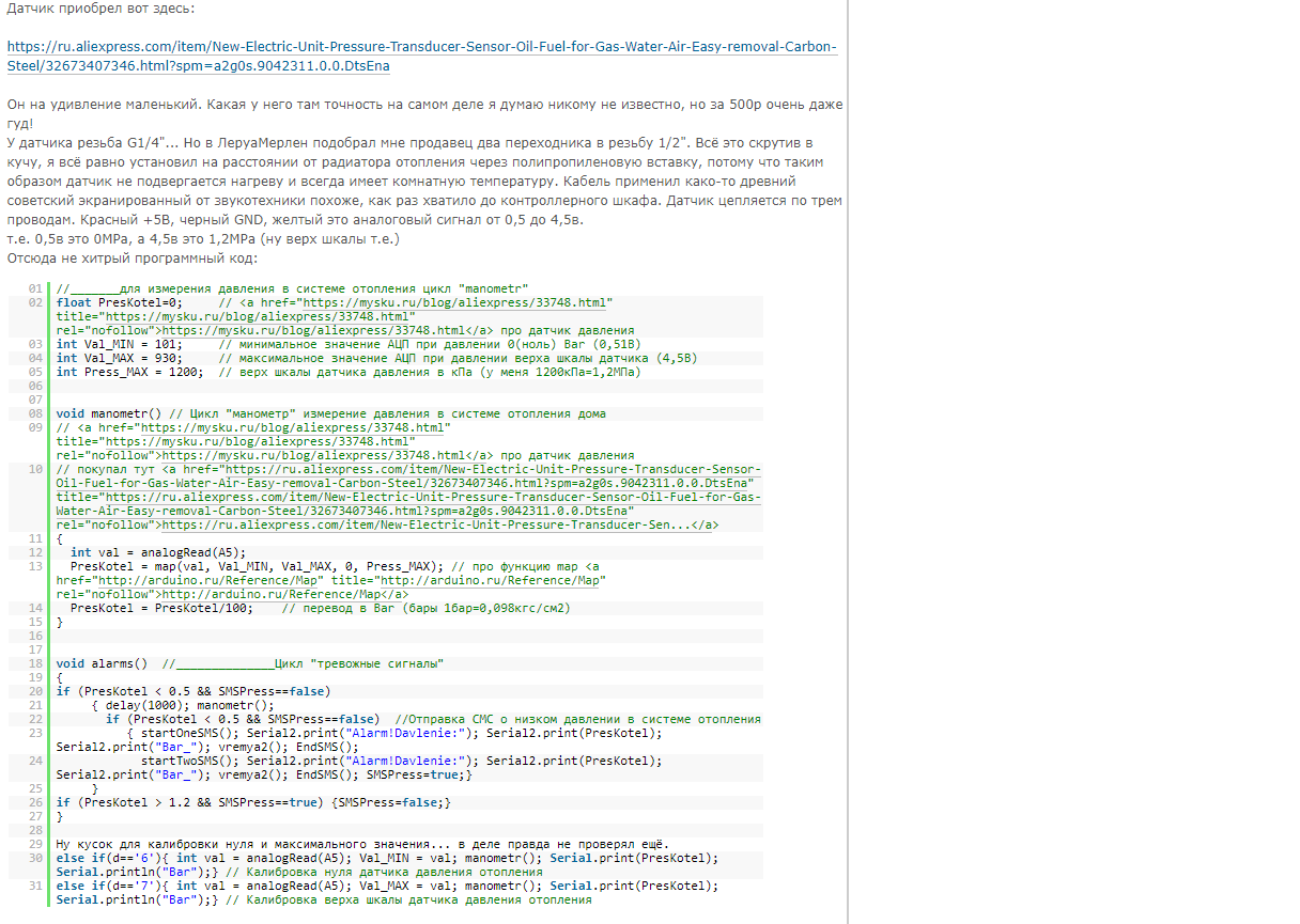

2. Датчик давления - КАКОЙ ?
Нашел вам скетч для датчика)) Держите. Сам планирую его применить...

PS/ Нельзя так вставлять картинки со скетчами. Дайте просто ссылку или напишите руками.
PPS / Вот ссылка на обзор. Код не доступен. Придется писать с "бумаги".

Выкладываю код
Код доступен, откуда я его по вашему взял?)) Там в тексте слово "код" является гиперссылкой

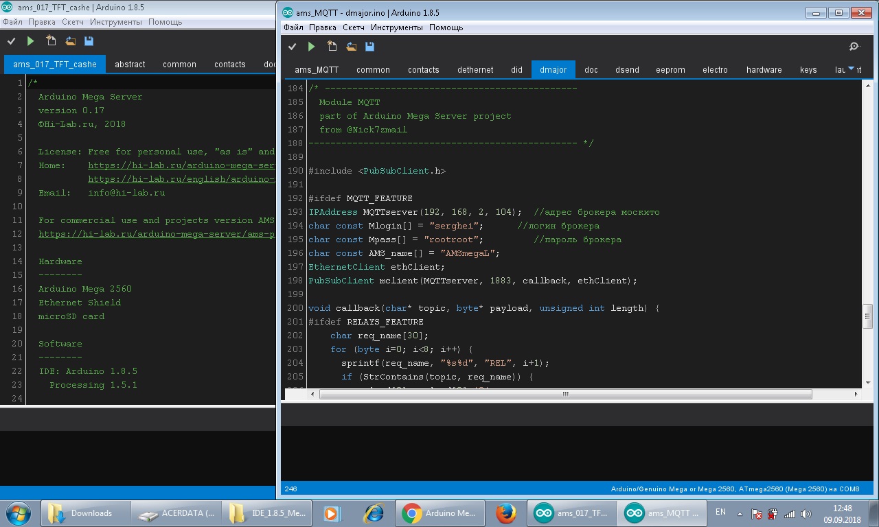

Скетч тот что вы скинули запускать с файла ams_MQTT.ino? При запуске этого файла IDE просит переместить его в свою папку, открывает, а другие скетчи не подключаются. Как их все вместе в кучу собрать, как в оригинальном амс? Руками прописывать?

Re: Arduino Mega Server
Сообщение serghei » Вс сен 09, 2018 12:45 pm
Если просит переместить , значит что то не так. Вообще там только пример для ознакомления. Скопируй отдельно вкладку и добавь в свой рабочий скетч . У меня это в таком виде не заработало. Надо объявлять переменные. Да и вообще как работать с MQTT я пока не представляю.
Сообщение serghei » Вс сен 09, 2018 12:54 pm
Всё отлично открывается
Видимо не в ту папку установили.
