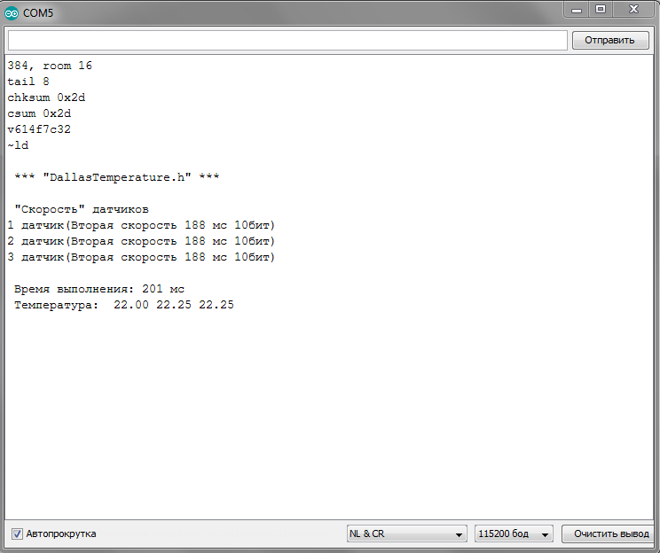

Alex писал(а):
Вс июн 10, 2018 8:39 pm
eGorka, ну какие 750 мс? И что это вообще за детский сад — штаны на лямках? Во всех моих проектах далласы работают на «второй скорости», сейчас не помню, но это кажется то ли 200, то ли 150 мс.
Про "детский сад" и "штаны на лямках"
ESP8266
#include "OneWire.h"
#include "DallasTemperature.h"
OneWire oneWire(2);
DallasTemperature sensors(&oneWire);
DeviceAddress ds[3] = {
  {40,255,56,171,181,22,3,226},
  {40,255,61,69,192,22,4,53},
  {40,255,135,23,179,22,3,144}
float temp[3];
unsigned long time0,time1;
void setup(void) {
  Serial.begin(115200);
  sensors.begin();
  Serial.println();
  Serial.println(" *** \"DallasTemperature.h\" ***");
  Resolution();
void loop() {
  workTemp();
  delay(60000);
void workTemp() {
  Serial.println();
  time0 = millis();
  sensors.requestTemperatures();
  for(int i=0; i<3; i++) {
    temp[i] = sensors.getTempC(ds[i]);
  time1 = millis();
  Serial.print(" Время выполнения: "); Serial.print(time1 - time0); Serial.println(" мс");
  Serial.print(" Температура:  ");
    Serial.print(temp[i]);
    Serial.print(" ");
  Serial.println();
void Resolution() {
  Serial.println();
  Serial.println(" \"Скорость\" датчиков");
    uint8_t res = (sensors.getResolution(ds[i]),DEC);
    if(res == 9) { Serial.print(i + 1); Serial.println(" датчик(Первая скорость 94 мс 9бит)"); }
    if(res == 10) { Serial.print(i + 1); Serial.println(" датчик(Вторая скорость 188 мс 10бит)"); }
    if(res == 11) { Serial.print(i + 1); Serial.println(" датчик(Третья скорость 375 мс 11бит)"); }
    if(res == 12) { Serial.print(i + 1); Serial.println(" датчик(Четвёртая скорость 750 мс 12бит)"); }
с учётом(в коде AMS) timeStamp() и вывода в Serial будет ещё больше.

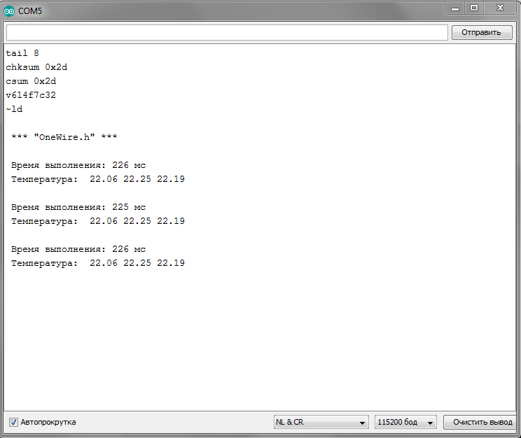

OneWire
OneWire  ow(2);
byte ds[3][8] = { {40,255,56,171,181,22,3,226}, {40,255,61,69,192,22,4,53}, {40,255,135,23,179,22,3,144} };
float temp[3];
void setup(void) {
  Serial.println();
  Serial.println(" *** \"OneWire.h\" ***");
void loop() {
  workTemp();
  delay(60000);
void workTemp() {
  Serial.println();
  time0 = millis();
  ow.reset();
  ow.skip();
  ow.write(0x44);
  delay(200);
  for (int i=0; i<3; i++) {
    byte data[2];
    ow.reset();
    ow.select(ds[i]);
    ow.write(0xBE);
    data[0] = ow.read();
    data[1] = ow.read();
    int16_t raw = (data[1] << 8) | data[0];
    temp[i] = raw / 16.0;
  time1 = millis();
  Serial.print(" Время выполнения: "); Serial.print(time1 - time0); Serial.println(" мс)");
    Serial.print(" ");
  Serial.println();
Благодарил (а): 303 раза

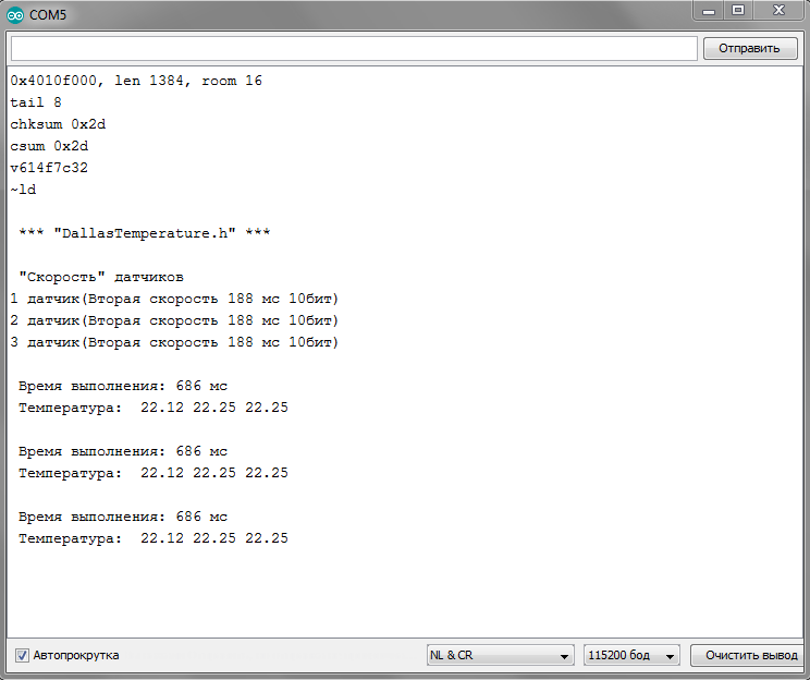

Сообщение eGorka » Вт июн 12, 2018 7:10 pm
Каюсь, был неправ, DallasTemperature работает корректно и быстрее!!! чистой OneWire, правда ест память.
время измерения берётся по датчику с самым высоким разрешением.
