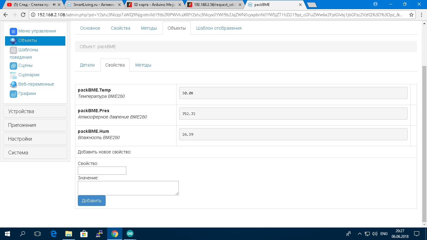

Ну тогда поменяем эти каракули на
void sendBMEMajor(char obj[]) {
    sprintf(buf, "GET /objects/?object=%s&op=m&m=update&%s=%.2f&%s=%.2f&%s=%.2f& HTTP/1.0",
      obj, "Temp", temp, "Pres", pres, "Hum", hum);
    #ifdef MAJORDOMO_FEATURE
      sendBuffToMajor();
    #endif
То есть "как есть " со всеми запятыми. В сериале
  • 29.9 C , 26.8% ,752.7 mm.Hg.
    2018-06-06 20:20:11 Host 192.168.2.108 GET /objects/?object=packBME&op=m&m=update&Temp=29.87&Pres=752.70&Hum=26.79& HTTP/1.0
И Алиса выдаст
Теперь надо все датчики запаковать в один запрос.

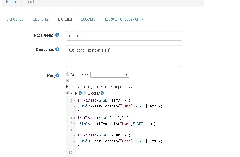

Re: Arduino Mega Server
Сообщение nick7zmail » Ср июн 06, 2018 9:13 pm
Не выдаст...ещё метод update настроить надо...не понимаю зачем делать через метод, когда есть апи прямого выставления свойства через op=set
https://kb.smartliving.ru/intagracia-st ... majordomo/
Благодарил (а): 303 раза
Поблагодарили: 282 раза
Сообщение serghei » Ср июн 06, 2018 9:35 pm
Как не выдаст , если выдает ? А через метод - потому что по другому не умею . Да и это показали не равнодушные люди ещё два года назад. Сейчас пришло время узнать как надо правильно делать.
Последний раз редактировалось serghei Ср июн 06, 2018 9:41 pm, всего редактировалось 1 раз.
Сообщение nick7zmail » Ср июн 06, 2018 9:38 pm
У вас выдаёт, потому что метод настроен. У других то не настроен.
Сообщение serghei » Ср июн 06, 2018 9:44 pm
Я кучу раз объяснял как передать эти параметры через импорт класса из трех файлов. Теперь сам понял :lol: . Нашел домик для Алисы и заканчиваю статью об этом ).
