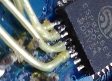

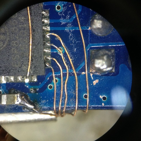

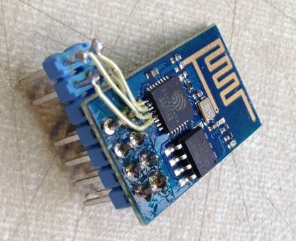

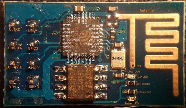

И меня ОЧЕНЬ интересуют ноги процессора, к которым подключена штатная флешка на 512кб-4 мб
Т.к эти ноги называются SD DATA
Что штатная флешка имеет интерфейс SPI, что SD карта имеет и такой режим тоже!
Никого ни на что не наталкивает?
Есть (пусть и не большая) вероятность, что микросхему можно выдернуть
и поставить вместо неё SD карту.
Ну не получится к этим ногам, значит к стандартным выведем
Вот именно то, что надо (гуглится по "грязный хак esp8266")
Вывод наружу необходимых GPIO12-15
Только сделать можно гораздо аккуратней и миниатюрней.

Сообщение alexsis_76 » Вт июл 12, 2016 9:02 am
что то сомневаюсь что будет работать
это еще ни о чем не говорит
Будет. В Интернете есть примеры (но только не на ESP-01)

Но наверное уже и не надо, т.к найденная флешка на 2 мб почему то не заработала.
Да и я решил попробовать развить вопрос с переносом файловой системы на SD,
т.к я уже писал, что даже 4 мб, очень мало, если начать "на широкую ногу" рисовать полноценный сайт.

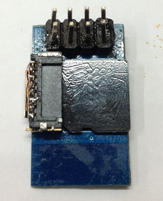

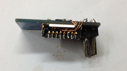

И так, "железная" реализация на скорую руку
варианта SD Web Server
Пример подключения SD взят отсюда http://esp8266-arduinoide.ru/sd/
Разъём для nicro SD взят от старого китайского телефона.
Сильно не ругаться, делалось не для выставки.

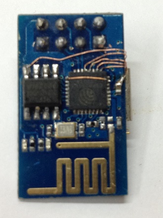

Следующий вариант, буду пробовать ампутировать родную флеху
и припаять вместо неё micro SD
Последний раз редактировалось zilibob4ik Вт июл 12, 2016 11:52 am, всего редактировалось 3 раза.
За это сообщение автора zilibob4ik поблагодарил:
Alex (Вт июл 12, 2016 9:33 pm)
Alex
Сообщения: 2357
Благодарил (а): 42 раза
Поблагодарили: 262 раза
Сообщение Alex » Вт июл 12, 2016 11:38 am
Пример подключения взят отсюда http://esp8266-arduinoide.ru/sd/
Следующий вариант, буду пробовать, ампутировать родную флеху
и припаять вместо ней micro SD
Да вы монстр (с) :)
PS
Может не надо ампутировать? Она хлеба не просит

Сообщение zilibob4ik » Вт июл 12, 2016 11:48 am
Может быть и не нужно, если всё и так будет работать.
СД карта занимает пины,
но много свободных пинов и не нужно,
если сервер будет выступать только в качестве сервера,
управляя либо AMK,
либо сетью из исполнительных устройств и датчиков.
Удобно внутреннюю память оставить под скетч, а внешнюю — под файлы сервера.
