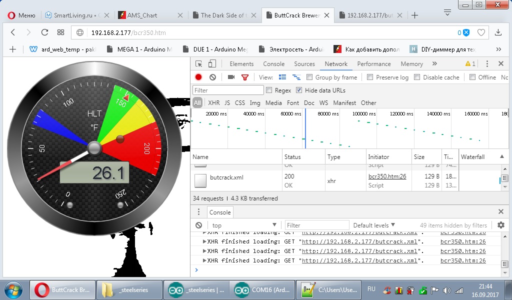

Сообщение serghei » Сб сен 16, 2017 9:56 pm
Здесь озвучу вопрос коротко , более подробно в теме " Визуализация". Все таки благодаря Alexsis_76 удалось запустить SteelSeries на ардуине. В МД все это давно работает с подачи Xor. Но там привязка приборов к нашим датчикам идет через Jquery и Имя.свойство.
АМС умеет пока работать только с XML таблицей.
В новом варианте в коде ардуины сначала формируем файл /имяфайла.xml/ , записываем туда нашу текущую температуру (без истории) и в скрипте просто обращаемся к файлу.

Всё это очень сильно напоминает скрипты в АМС. И собственно вопрос
А в АМС где хранится XML страница ? Как формируется понятно. Я не вижу кода для её хранения.
Похоже что в браузере....
В новой редакции температура хранится в файле на SD карте , и при обновлении раз в 10 секунд легко её можно убить ((
нигде
она существует в момент прихода запроса
скрипты они и в Африке скрипты ;)
а на кой она ему :?:
ардуина совершенно не знает что такое SteelSeries :)
для АМС нет разницы таблица это или что то еще,для него это всего лишь набор букв
