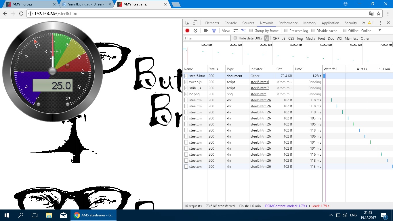

Вот страница с индикаторами.
STEEL21.rar
(1.25 КБ) 154 скачивания
Рандомные значения отображаются. Так же ,если жестко вбить
  // Let's set some values...
  radial1.setValueAnimated(70);
,то четко покажет 70 .
Значит надо в скрипте дергать функцию
  // Start the random update
        setInterval(function(){ setRandomValue(radial1, 100); }, 4200);
        setInterval(function(){ setRandomValue(radial2, 100); }, 4300);
        setInterval(function(){ setRandomValue(radial3, 100); }, 4400);
    function setRandomValue(gauge, range) {
        gauge.setValueAnimated(Math.random() * range); }
Вот как прицепить реальные значения из скетча? Для температуры current_temp[0] ?
