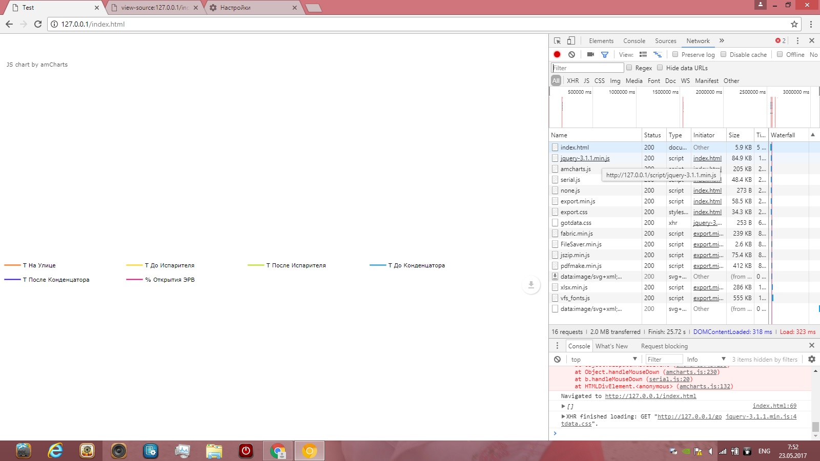

И наверное надо создать отдельную тему "Логирование и АМС ". По поводу кода , что представил ledmax. Все шикарно работает на ЕСП и SPIFFS. Но "почему то " данный код в упор не хочет дружить с SD картой :lol: . Ошибок в коде нет. Я выложил готовую сборку. Браузер орет на ошибки , потому что файл gotdata.css пустой. когда появится хоть одна строка данных ( даже если написать абракадабру руками) , то все начнет работать. Скрины выкладывал. За две недели работы сервера можно сделать выводы.

Скачал и залил библиотеки локально. Осталась проблема переписать код для SD карты. Сначала создаем файл " gotdata.css" затем записываем данные в определенном формате ( простой текст , вернее числа через запятую ) . Когда открываем страницу , данные просто подставляются в библиотеку.

js не увидел то что он ожидал увидеть,помнится в бытность экспериментов был зафиксирован факт потери части загружаемых файлов если последние грузились сразу скопом да еще имели большой размер,проблему удалось нивелировать применив кеширование,проблема состоит в том что браузер многопоточный и создает сразу несколько паралельных запросов но амс устройство однопоточное с черепашьей скоростью(издежки потенциала технологии :D )короче говоря тормоза дикие.

то что ты выложил мало,скачай мой архив страницей выше.
слишком слаб не авр, а некоторые комрады своим умом и фантазией
да тут Вы правы,устройства с которыми я сейчас занимаюсь позволяют реализовать сложные мат алгоритмы,составить расписание на год вперед,рассылать sms и почту,ну и много всего, а уж лампочкой поморгать.....,не обижайтесь ваш амс был всего лишь маленькой ступенькой.
вот так выглядет все что она хочет загрузить(загружено с локального диска),а у тебя половина данных не загрузилась.
