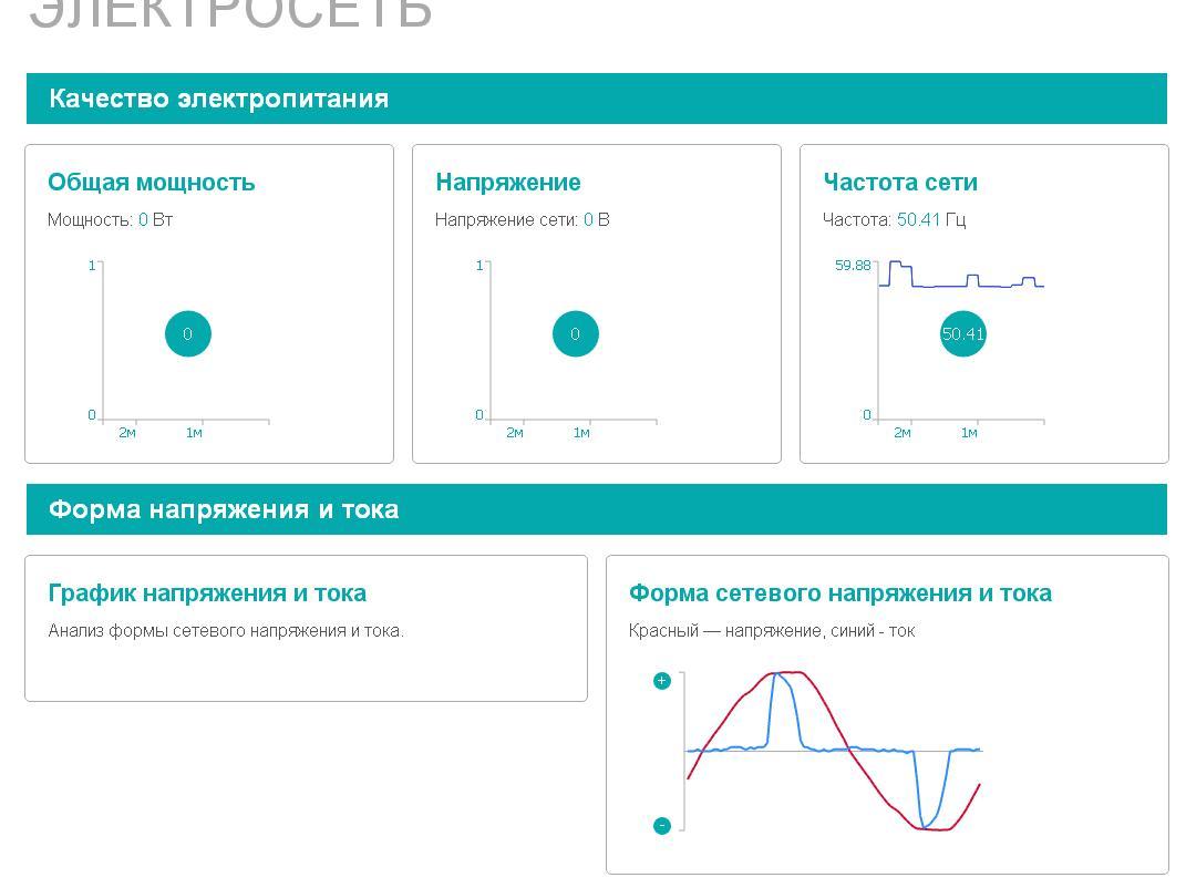

Сообщение IvanovYL295 » Вс авг 09, 2020 11:50 pm
Примерно так:
Подключен компьютер.
Последний раз редактировалось IvanovYL295 Пн авг 10, 2020 12:22 am, всего редактировалось 1 раз.

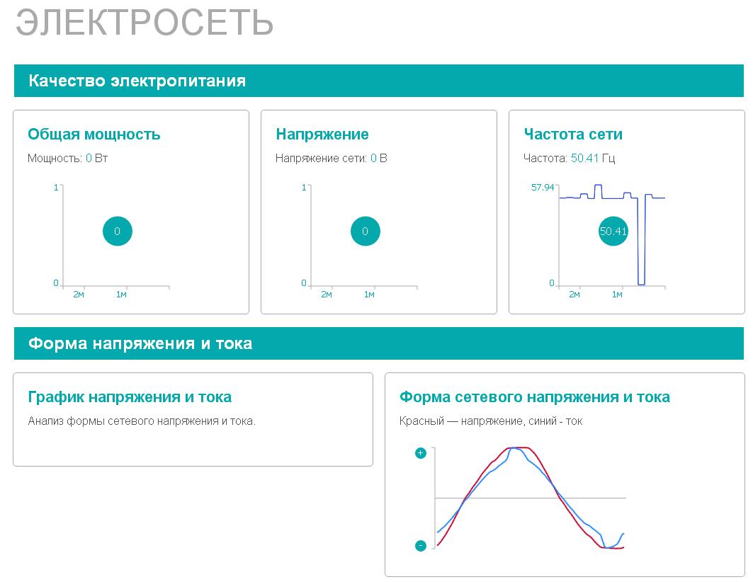

Сообщение IvanovYL295 » Пн авг 10, 2020 12:21 am
С подключенным утюгом.
