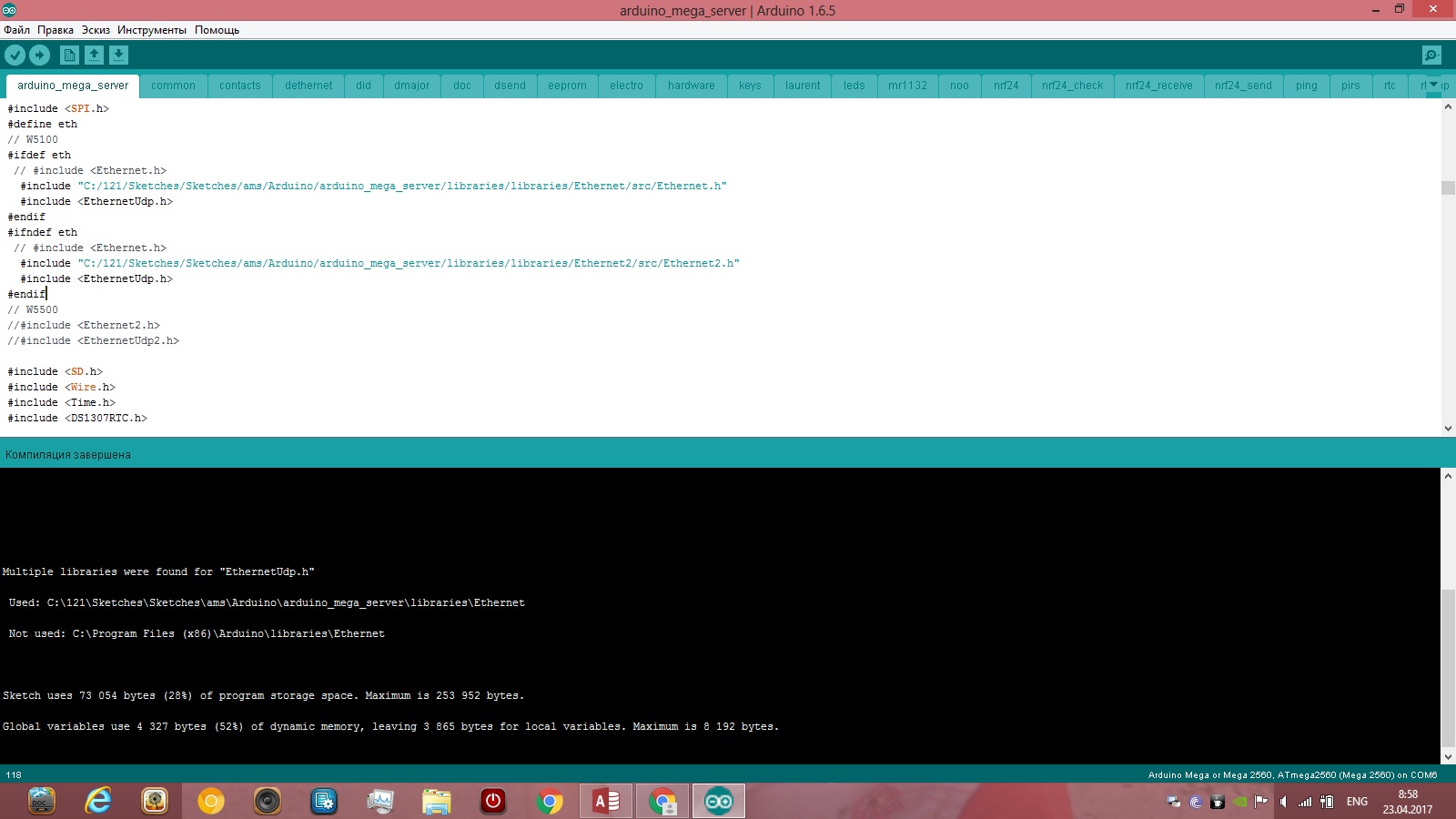

Кажись получилось
ALEX попробуйте так
//#define eth
// W5100
#ifdef eth
// #include <Ethernet.h>
#include "C:/121/Sketches/Sketches/ams/Arduino/arduino_mega_server/libraries/libraries/Ethernet/src/Ethernet.h"
#include <EthernetUdp.h>
#endif
#ifndef eth
#include "C:/121/Sketches/Sketches/ams/Arduino/arduino_mega_server/libraries/libraries/Ethernet2/src/Ethernet2.h"
#endif
для инслюде укажите полный путь начиная с корня,теперь берет библиотеки из каталога с проектом

Сообщение alexsis_76 » Вс апр 23, 2017 3:02 am
все работает
при переключении библиотек надо изменять сдесь
//EthernetClient sclient = server.available_(sock);
EthernetClient sclient = server.available();
иначе ошибки
свой путь можно посмотреть в настройках и добавить к нему папку с библиотеками
ну не понимает она (ардуина) относительные пут я ж говорю убогая среда.
