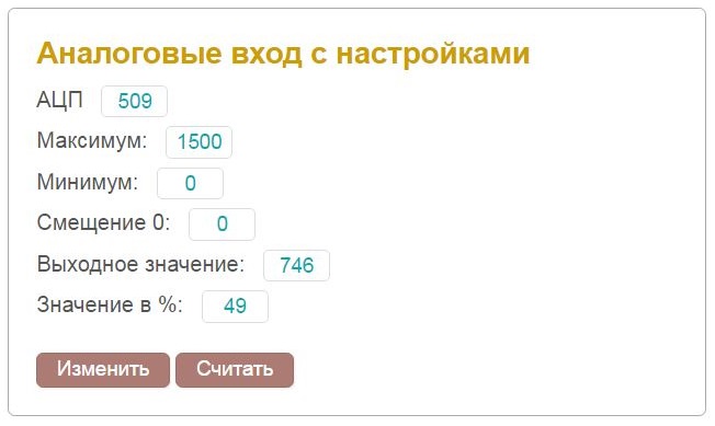

Немного разобрался с вводом значений с Web->Arduino.
Готовлю небольшой пример управления настройками аналогового сигнала с Веба
Думаю при отладке очень удобно будет пользоваться
