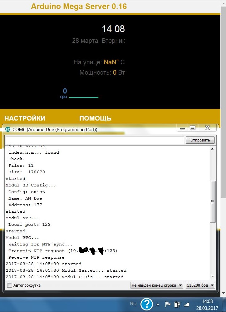

Re: Arduino Mega Server
Сообщение ser009 » Вт мар 28, 2017 10:13 am
serghei писал(а):Спасибо в очередной раз! Реально полезное дело. Осталось разобраться с синхронизацией времени. В настройках этернета указал все правильно. Все сервера на ЕСП получают время без проблем. Но в Меге другой код ( через IP ). Менял кучу адресов NTP - не помогает. Тот адрес, что указан в дистрибутиве из Молдовы пингуется, но время ожидания ответа превышает все нормы.
Не могу проверить внешние IP адреса, т.к. нахожусь на работе и не имею прямого доступа в интернет, все через прокси с паролями. Но у нас в локалке есть свой NTP сервер прописал его и вуаля все работает.

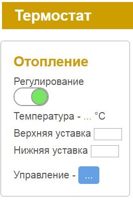

Хочу прикрутить вот такие переключатели.
Взято с онлайн конструктора https://proto.io/freebies/onoff/. Может кто делал уже такие?
Ещё нужна реализация отправки данных в переменную Arduino ( верхняя и нижняя уставки ). Для удобной настройки порогов термостата

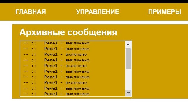

Сегодня попытался добавить логер событий на sd-карте.
Очень удобно отслеживать события.
Файл создается, дополняется событиями.
Пока не разобрался как привязать запись времени.

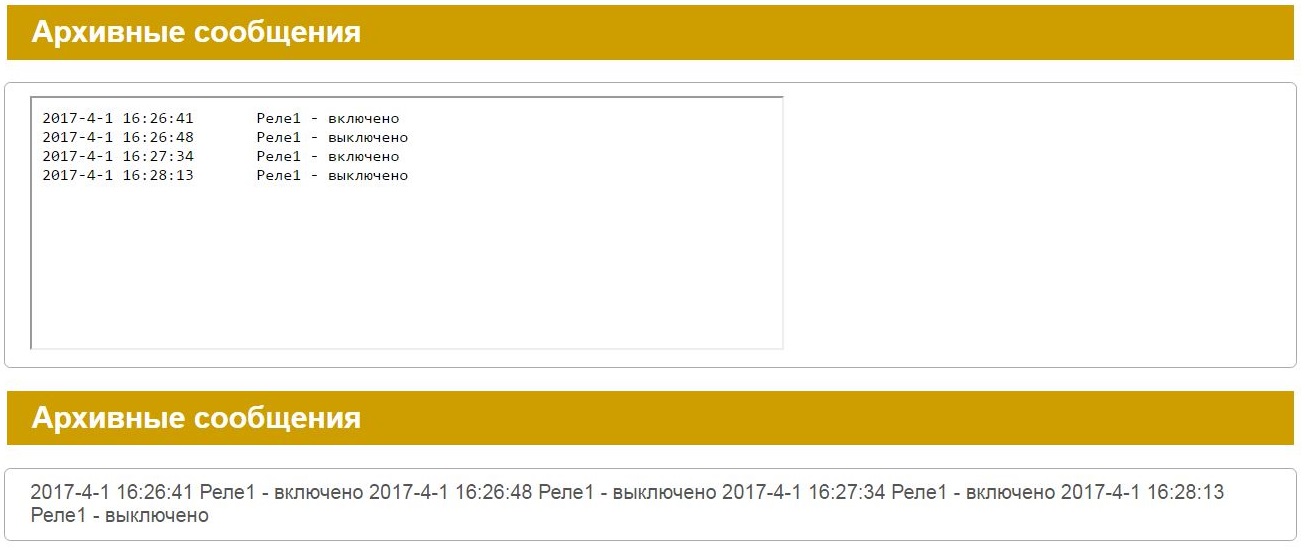

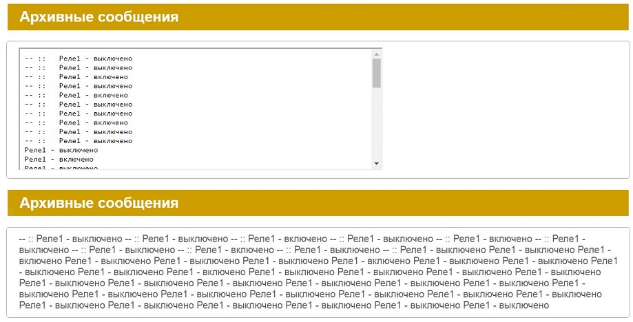

Сообщение ser009 » Сб апр 01, 2017 11:17 am
Вот сама страничка. Не получается навести красоту.
Первый вариант имеет минус - он статичен.
Второй лишен этого недостатка, но не получается сделать конец строк. Все строки идут одна за одной.
Подскажите кто разбирается
