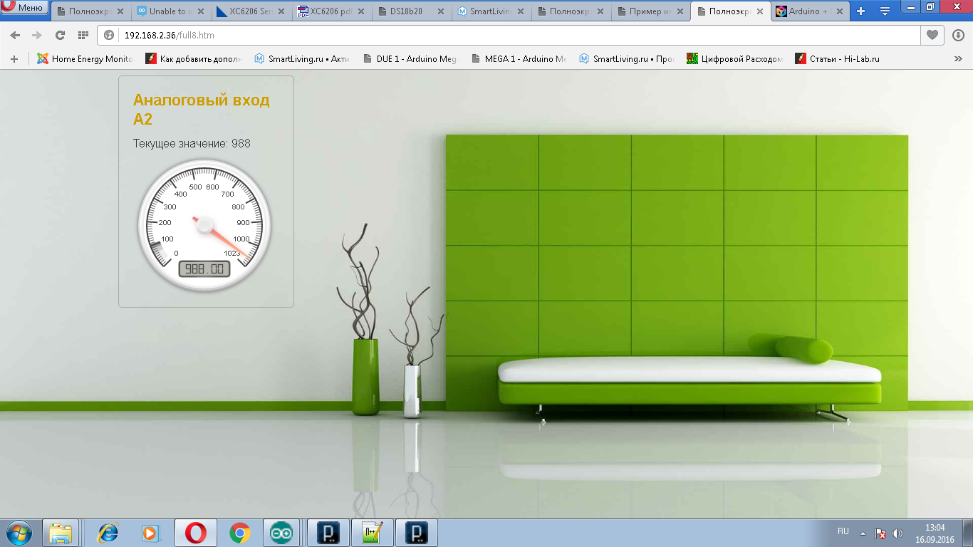

Сообщение alexsis_76 » Пт сен 16, 2016 12:59 pm
вот
full8.rar
(5.47 КБ) 242 скачивания
За это сообщение автора alexsis_76 поблагодарил:
serghei (Пт сен 16, 2016 1:12 pm)
Благодарил (а): 303 раза
Поблагодарили: 282 раза
Re: визуализация данных
Сообщение serghei » Пт сен 16, 2016 1:10 pm
Я уже разобрался. Сравню с твоим решением. Так посмотреть - так готовый вольтметр да еще 4 штуки! Вот только значения привести к 3.3 вольтам.
alexsis_76
Сообщения: 792
Благодарил (а): 6 раз
Поблагодарили: 63 раза
Сообщение alexsis_76 » Пт сен 16, 2016 1:43 pm
попробуй вот это Vin=ADC*Vref/1024

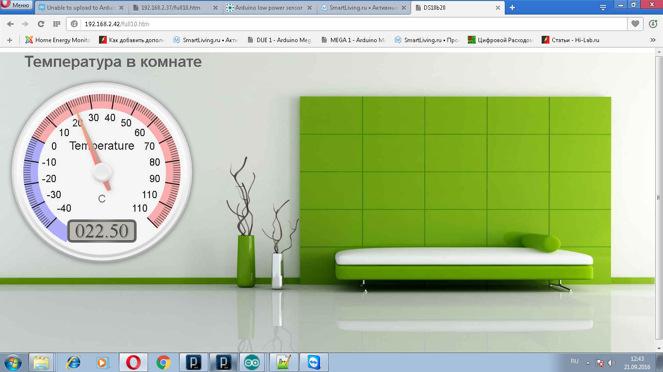

После продолжительных мучений получилось вставить код в АМС . Загрузка файлов по воздуху - это нечто ! На SD карту - это сущее издевательство. Сразу появилось много вопросов. Это получается библиотека градусника уже внутри АМС и можно просто к ней обращаться из разных мест? Теперь надо научиться привязывать реальную температуру датчиков. Спидометр громадный , но в телефоне отлично смотрится.
alexsis_76 (Чт сен 22, 2016 1:01 am)
alexsis_76
Сообщения: 792
Сообщение alexsis_76 » Чт сен 22, 2016 1:00 am
Поздравляю(кстати у тебя font не загрузился) ;)
громадный спидометр можно уменьшить
То есть получается ,что мы засунули в АМС новую библиотеку и теперь можно просто к ней обращаться??
да
И научиться двигать картинку по экрану.
можно попробовать отлавливать событие клик и перерисовывать катинку.
