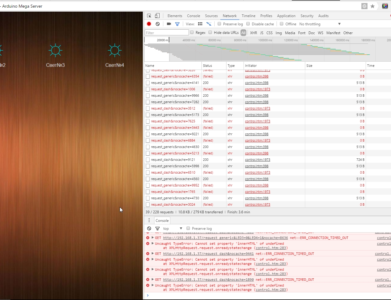

Знать бы ещё, как заставить его работать...alexsis_76 писал(а):у вас парсер не работает скорей всего.
Сунул реле просто в модуль LED и на чекбоксах вроде начало всё работать.
Решил слегка переделать под box-control на кнопках и... Всё опять пошло как-то не так.

Что-то у меня подозрения, что меня хорошенечко так простебал мой компьютер.
Потому что на учебе у меня чекбоксы работали стабильно ("ТЫК" - Включил; "ТЫК" - Выключил).
А дома либо совсем не работает, либо работает с задержкой ~15сек...
Я уж все варианты перепробовал. А оказалось, что проблема не в AMS, а в моем ПК.
