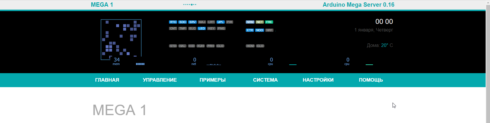

dash.html и dash_hk.html заменил "На улице" на "Дома"
<p>Дома: <span class="value" id="dash-voltage-hide">...</span> C</p>
И показания свои получил.
Скриншот 06-02-2017 154526.png (30.12 КБ) 11701 просмотр

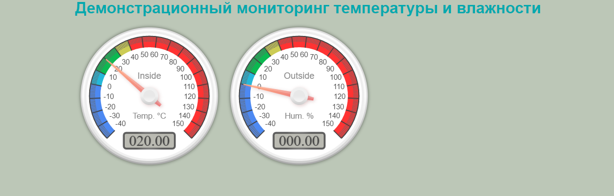

Отлично ! Теперь воткни на SD карту файл Full18.htm отсюда viewtopic.php?f=19&t=3168&start=30#p40876. И замени
function getFull18Data() {
  var request = new XMLHttpRequest();
  request.onreadystatechange = function() {
    if (this.readyState == 4) {
      if (this.status == 200) {
        if (this.responseXML != null) {
          // net activ
          insertTick(30, bufferCpuLoad2);
         try {
                data_val7 = this.responseXML.getElementsByTagName('tmpTemp')[0].childNodes[0].nodeValue;// tmpTemp замени на свой 'dtempHOME'
            } catch (err) {
                data_val7 = "99";
  } // request.onreadystatechange = function()
И на выходе получишь такую же картинку. С лишним кодом думаю разберешься сам. Удачи!

Ух тыж... Заработало! Я даже не ожидал. :D
Скриншот 06-02-2017 220031.png (80.77 КБ) 11661 просмотр
