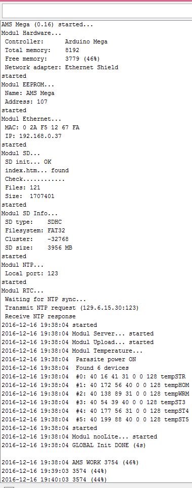

Re: Arduino Mega Server
У Вас все нормально увиделось. И главное - видно как назвали датчики. Теперь скинте скрин , где в сериале второй раз выводится температура всех даллосов. и если можно файлы DASH.JS и HTM.Вместе победим проблему , а заодно и себя проверю , как я выучил урок )))).Подтягивающий резистор можно опустить до 1 ком.
Давайте с самого начала. В скетче назвали датчики
Дальше в сервере-ажакс ничего не меняем. При этом коды ID надо прописать в скетче rtemp. После этого в сериале после надписи " AMS work" через 5 минут появятся имена всех датчиков и их температура. Если они рядом , то разница в показаниях будет в десятые доли градуса. После этого переходим к DASH.JS . Согласно инструкции на сайте дописываем
Ну и последнее дописываем DASH.HTM
Как то так. Поправьте если не прав.

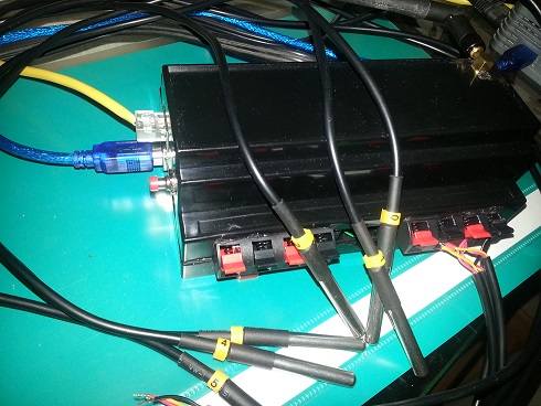

нашел причину, но не понял сути.
6 датчиков не может работать в системе.
в мониторе пишет tempХХХ: ID problem or not present,
т.е. их не видит.
физически отключаю 3 датчика,
3 датчика определяются и работают, 3 естественно не определяются.
похоже эти датчики какие то проблемные. т.к. пробовал подключать к сигнализации с DS18b20. система сразу гасится при 2х проводном подключении.
также и с АМС, запустилось только по 3х проводной схеме и то только на 3х датчиках, Непонятно как решать, уменьшать сопротивление?
проблема в том что нужны гильзованные влагонепроницаемые датчики, думаю самому собрать, нашел гильзы, можете посоветовать чем залить для герметизации и как называется этот черный провод? понравился, т.к. удобный мягкий.
Рад ,что все получилось. С гильзованныви датчиками уже второй случай отказа работы. Если захотите герметизировать сами , возьмите трех проводный аудио кабель нужного диаметра, припаяйте даллас на все 3 провода, ПРОВЕРТЕ в АМС . Потом можно вставить в трубку и залить силиконом (вернее наоборот))). А сверху на пол гильзы и провод одеть термоусадку в 2 раза большего диаметра и прогреть её. По такой технологии скрутки лежат в воде годами на глубинных насосах у меня.
