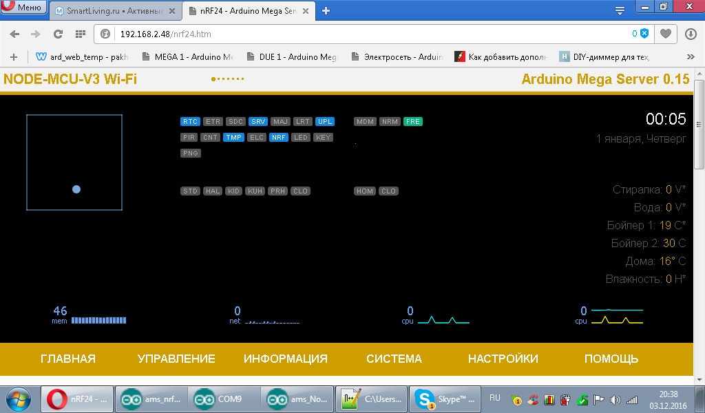

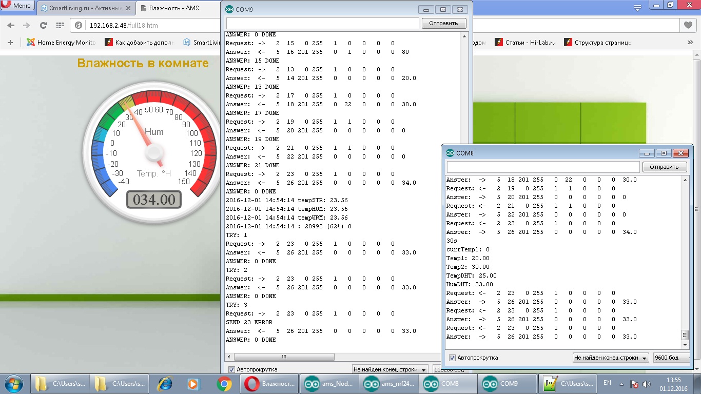

По поводу влажности. Код написал Cahek2012 для сенсора и NRF24. Я только добавил его в свой скетч для ЕСП и дописал код на стороне АМС. Чтобы получить такую картинку надо изменить и добавить код в 14 файлах. Жестко , но оно этого стоит - с точки зрения образования ну и просто красиво )). Если интересно , всю информацию выложу в ветке по прикручиванию железа. Начало там уже есть , но не доделано.
Спидометр еще не редактировал
