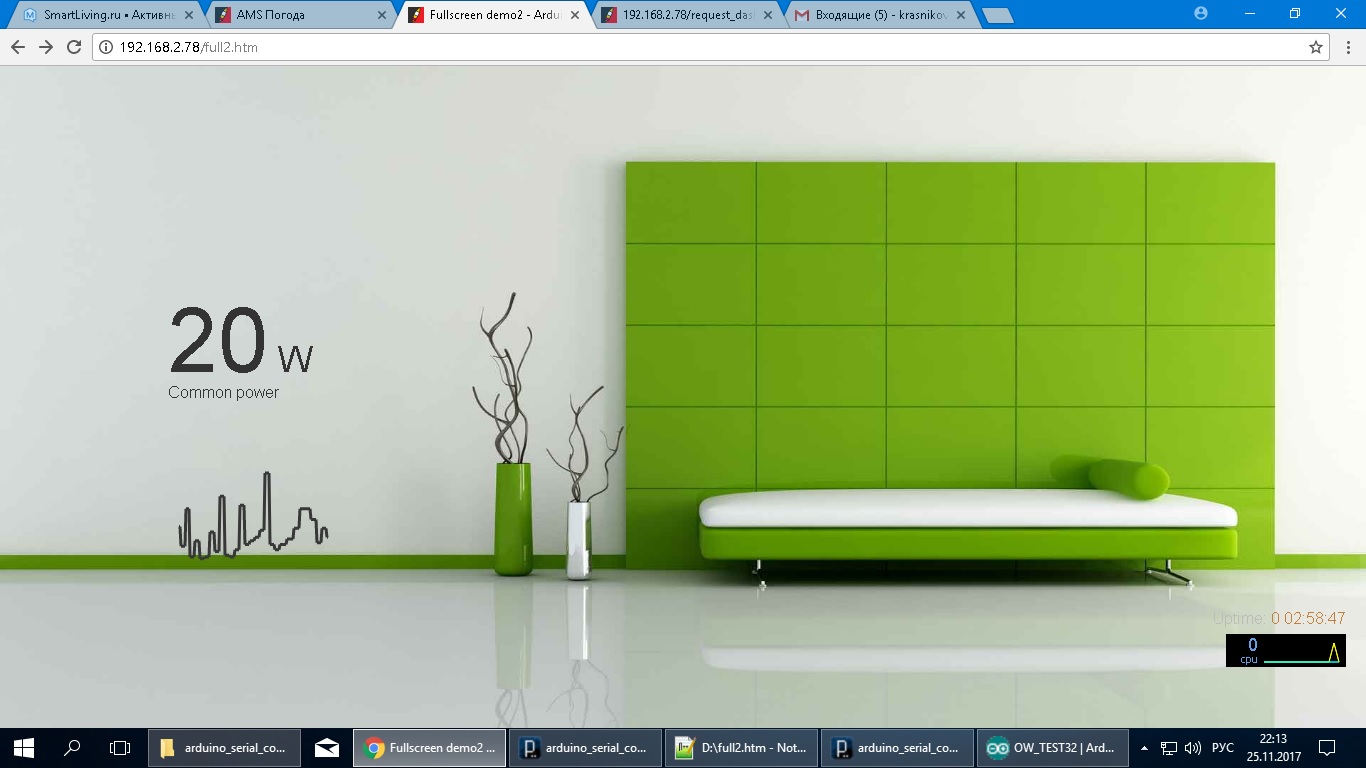

PS. Воткнул " правильный" электро - модуль в ESP32. Пока только напряжение и ток ( мощность). Вывел числа на страницу.
Заодно и с аналоговыми портами разбираюсь как работать.

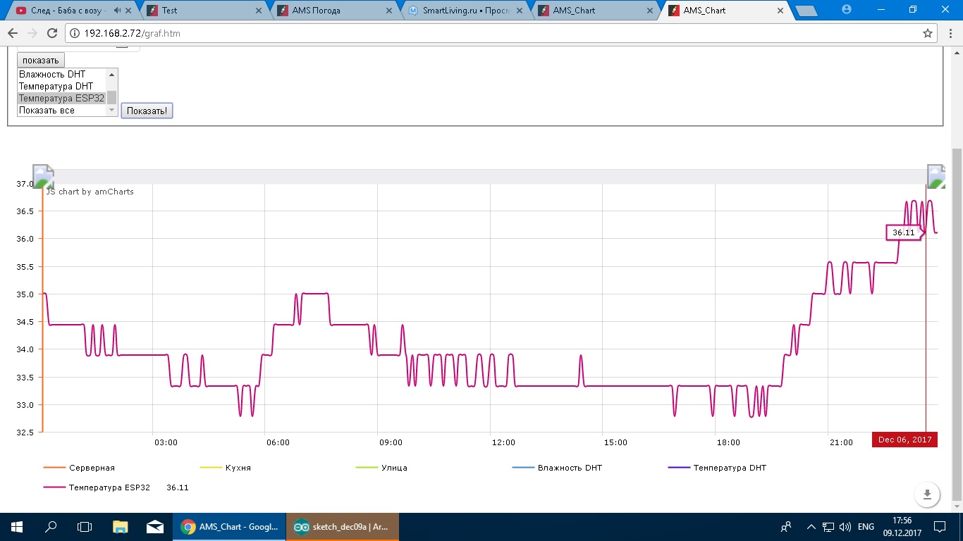

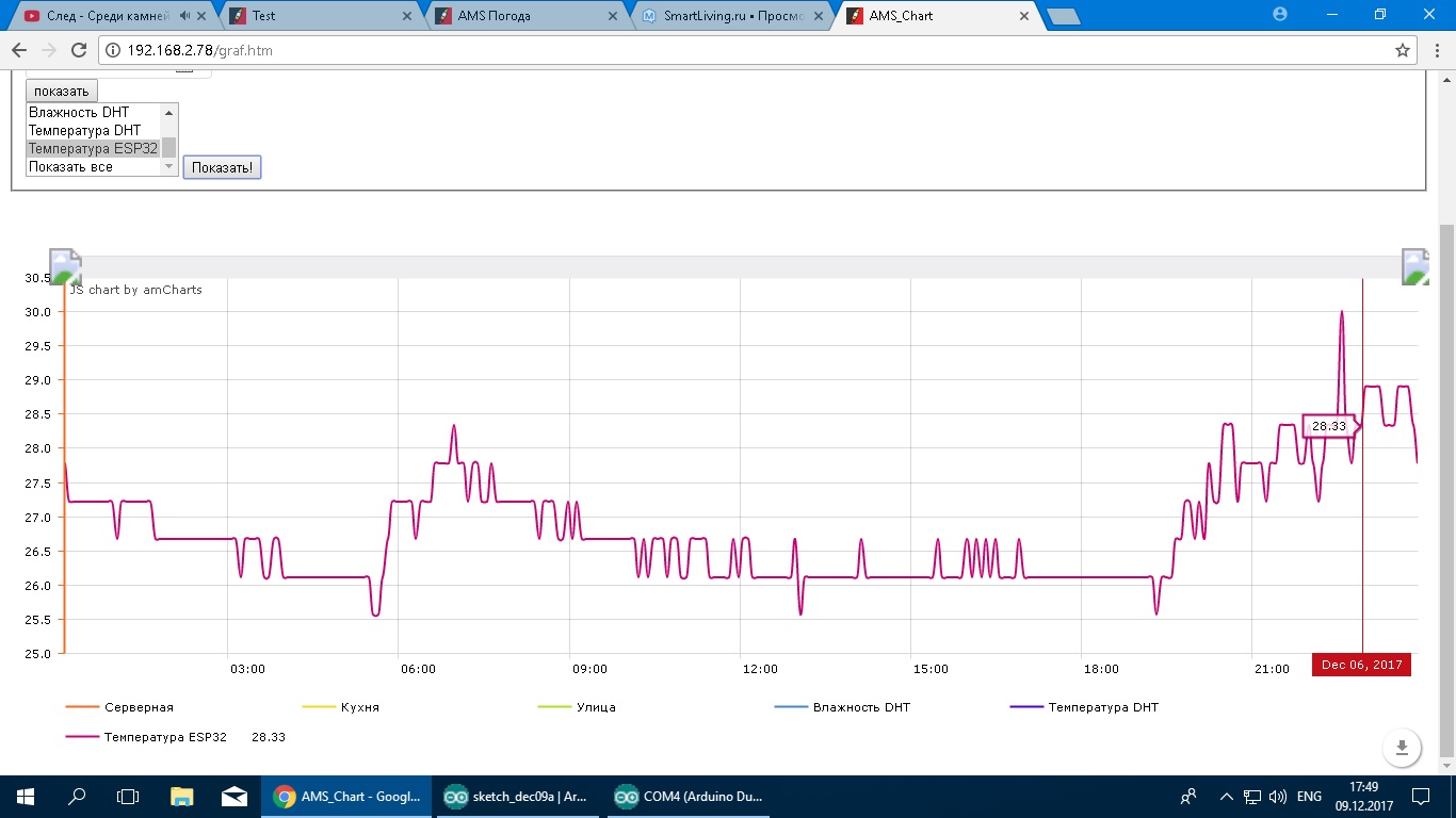

Куда этот код воткнуть? У меня 5 плат показывают от 30 до 60 градусов. В течении суток колебается на пару градусов. Щас картинку сброшу ))
Это другая плата с батарейкой
Относительную синхронность можно объяснить плаванием температуры в комнате. Средняя около 13 градусов. Сервера находятся рядом.
