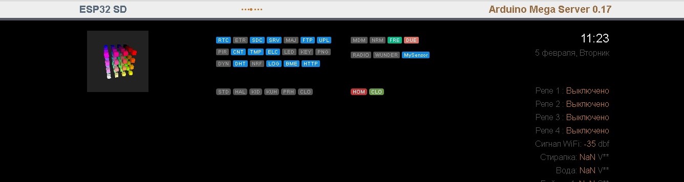

По смыслу в зависимости от платформы. На выходе получится такая картинка
PS/ Это самый простой , но очень надежный способ. По правильному можно и нужно пороги задавать со страницы. Но тут есть очень много вопросов.

Ну и на страницу ниже реле
			<p>Сигнал WiFi: <span class="value" id="dash-wifi">...</span> dbf</p>
			  <p>Сигнал WiFi: <span class="value" id="dash-wifi-hide">...</span> dbf</p>
PS/ Как видно , это базовые понятия как вывести любую переменную на страницу ))
