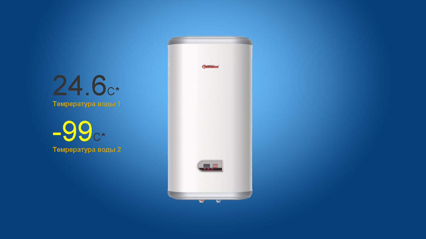

Воткнул код у себя . Работает , но как то странно - вначале бомбит посылками минуту , потом реже. Пока не разобрался - это сервер запрашивает , или сенсор сам отдает значения. В сенсор влезло две температуры далласов , один DHT и два счетчика прерываний.( можно для расхода воды или счетчики эл.энергии ). Осталось вывести на картинку. Замечательная штука CSS , пока в процессе изучения.cahek2202 писал(а):.... Суть в том что temp1Back=temp1 выполняется на каждом цикле измерения температуры, а по факту необходимо это действие выполнять только при отправлении данных о температуре на сервер.
- Пока только один даллас....
- Sensor_2_temp.png (338.19КБ)11373 просмотра
