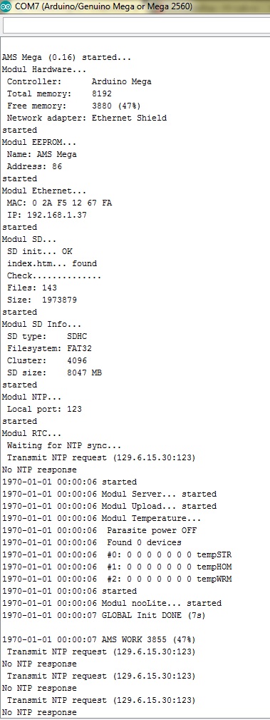

В данный момент я пытаюсь запустить сервер AMS, но уже столкнулся с проблемой при первом запуске.
Железо: Arduino Mega 2560 и Ethernet Shield W5100. + microSD 8 ГБ
Версия AMS - 0.16
Закинул файлы на карту, закинул скетч в Мегу.
Подключаю AMS шнуром к сетевому разъёму компьютера.
Винда начинает сканировать новое сетевое подключение.
Ввожу в браузере стандартный IP.
Открывается стартовая страница AMS, всё здорово).
Чуть позже, по неизвестной причине браузерная часть AMS перестаёт работать, страницы не грузятся.
Заметил что всё накрывается, как только винда опознаёт новую сеть как "Неопознанную"
Не могу понять в чём проблема((( Подскажите пожалуйста, что я делаю не так?
Если у кого-нибудь было что-то подобное, или вы знаете решение проблемы - помогите пожалуйста.
Судя по логу с АМС у вас всё в порядке. А почему сеть новая? Вы просто добавили устройство, сеть как была, так и должна остаться ваша обычная.

Valdemar писал(а): Подключаю AMS шнуром к сетевому разъёму компьютера.
По вашему комментарию похоже, что компьютер никуда не подключен, за исключением сетевого шилда.
Уточните, ИП адрес сетевой карты прописан статический? Если по какой-то причине, комп подключен еще как-то, например вай-фай,
то подсети вай-фай и локальной сети, куда подключен сетевой шилд, должны быть разными. Сеть не опознана, скорее всего потому, что на данном интерфейсе
не прописан шлюз, если имеется еще подключение по вай-фай, то так и должно быть, шлюз на том интерфейсе.
Для проверки, отключите все интерфейсы кроме подключения по локальной сети, у подключения по локальной сети пропишите статический ИП адрес, например 192.168.1.1/255.255.255.0
и попробуйте, при таком раскладе должно все работать, естественно кроме интернета, в нашем случае не получим ответа от NTP сервера, хотя у вас так и сейчас :)
Ну и все-таки, если комп подключен к интернету по вай-фай, то смотрите какой ИП именно на вай-фай, если он в подсети 192.168.1.0 то, в АМС поменяйте ИП на другую подсеть, например 192.168.100.37 и в настройках подключения по локальной сети пропишите ИП 192.168.100.1, маска 255.255.255.0 шлюз не нужен.

Поменял настройки локальной сети и IP сервера AMS. Всё заработало)))
Спасибо большое за ваши ответы!!! :D
