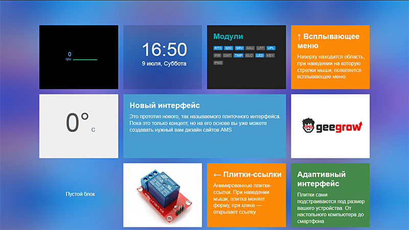

Наверное завтра выложу 0.16 версию АМС для Mega. Если кратко, то это первый релиз, который позволяет нормально пользоваться системой на Mega, а не ждать загрузки страничек. Код сильно переработан и улучшен. Типичное время загрузки странички 1 секунда. Правда тестировалось всё на Ethernet Shield 2, но на W5100 тоже должно шустро работать. Так что готовимся.

0.16 версия АМС для Mega
http://hi-lab.ru/arduino-mega-server/details/download
Чуть позже будет описание, пока основные нововведения:
- Переработан и оптимизирован код
- Высвобождена нерационально используемая память
- Ускорена загрузка веб-страниц
- Оптимизированы HTM файлы проекта
- Добавлены 3D демо
- Добавлены новые MIME типы данных
- Добавлена иконка сайта
- Добавлен новый плиточный интерфейс (дизайн)
- Добавлена разбивка и мультизагрузка CSS и JS файлов
- Тандемный режим отключен, как устаревший и неактуальный
- Исправлена ошибка определения объёма SD карты памяти
- Устранена проблема передачи CSS файлов утилитой ASC
- Добавлен прогресс-индикатор загрузки файла в ASC
- Оптимизирована работа утилиты ASC
- Ускорена загрузка файлов в ASC
- Файлы ASC сгруппированы с добавлением префикса «а»
- корость работы последовательного порта повышена до 115200

Залил, поставил. В 1.6.9 скомпилилось отлично. Плиточный интерфейс хорош, хоть я и не долюбливал его раньше)))
Примеров "3d-индикатор" у меня одного не завелся?
А 3D сцена работает?
Как скорость загрузи страниц на W5100? (Я разрабатывал на W5500 — там 0.9-1.2 секунды.
