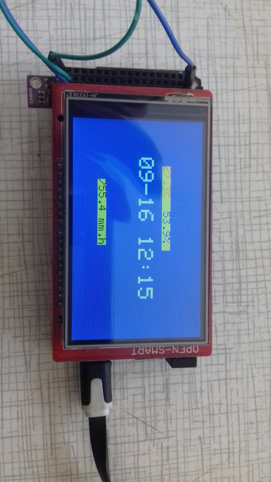

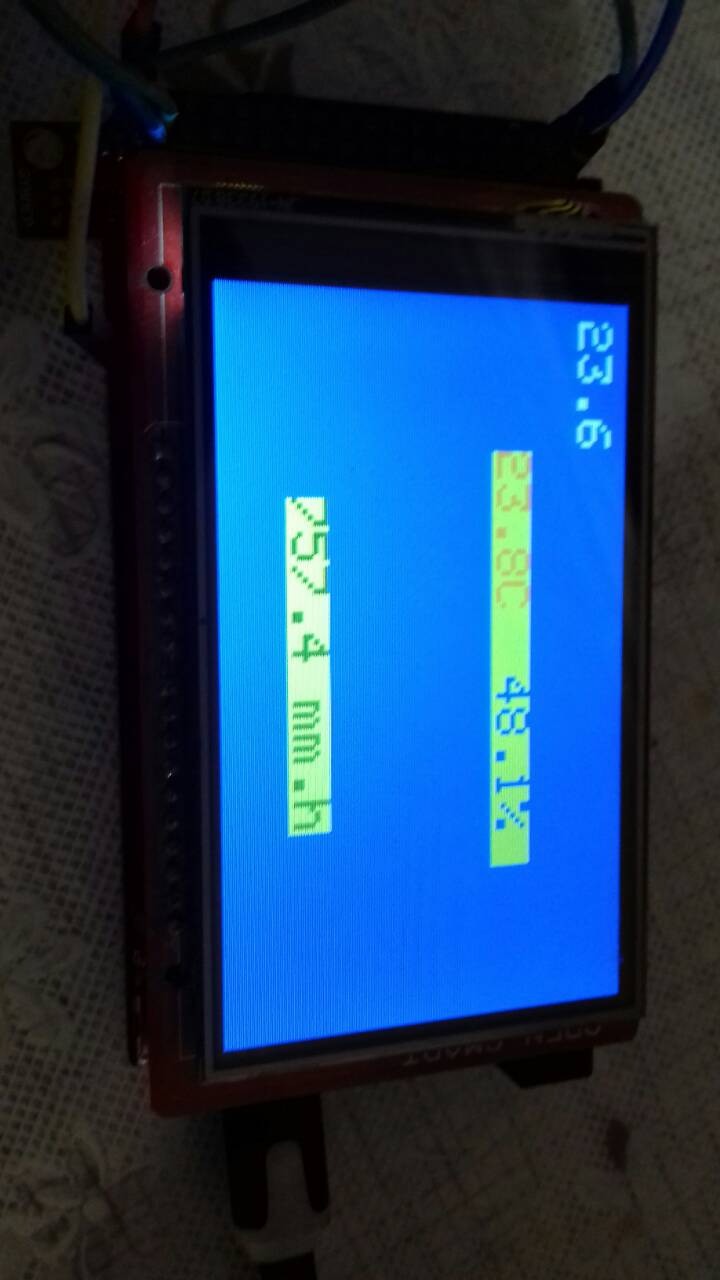

Золотые слова! У меня аналогичная проблема. Поэтому вешаю на AMS "всех собак" и заодно учусь программированию )).По поводу LCD картинки
Вложение AMS_2serial.jpg больше недоступно
На верхнем фото температура в углу с сети MySensors. На нижнем - время с AMS на 8266.И уж если тащить кабель в дом, то что мешает поднять сервер на Меге и просто по локалке подключиться к свичу на стороне ?

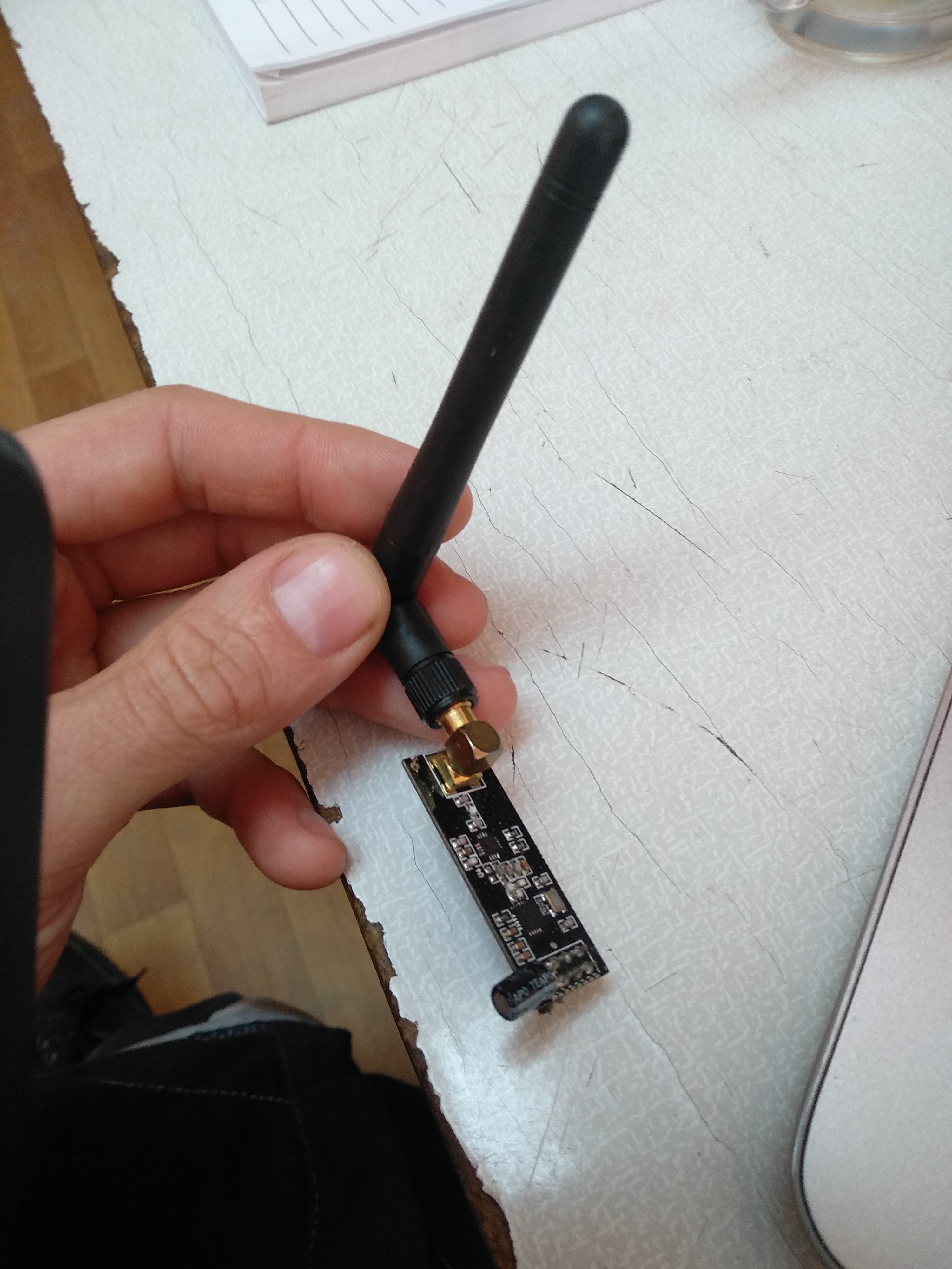

Рассматривали платы с выносными антеннами?
Просто RS485 вы сможете взять из TTL. Говоря проще из Сериал порта.
Я планировал подключать баню и закупил адаптеры с антенной. Но пока руки не дошли
