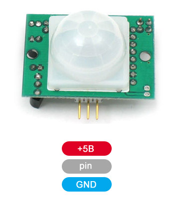

Подключение PIR-датчиков. На картинке показан типичный PIR-датчик, который можно купить в любом магазине, торгующем Ардуино-мелочёвкой.
Подключение элементарно — (согласно схеме вашего датчика) красный +5 вольт, синий — земля, серый — сигнал (на разъём микроконтроллера, согласно схеме).
- Подключение PIR-датчиков

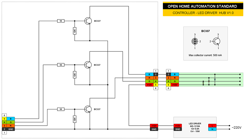

Подключение светодиодной ленты. Используется стандартная трёхцветная светодиодная лента и стандартный же блок питания для неё. Можно купить на любом хозяйственном развале или электро-магазине.
Разъёмы — это стандартные телефонные разъёмы со стандартной
расцветкой кабеля.
Разъём слева — в контроллер, согласно схемы подключения пинов.
- Подключение светодиодной ленты

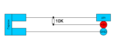

Подключение контактов. Один конец геркона — на землю, другой на пин контроллера, согласно схеме. Плюс подтяжка +5В через резистор 10 ком на сигнальный пин.
- Подключение контактов
- cont.png (4.35КБ)21800 просмотров
