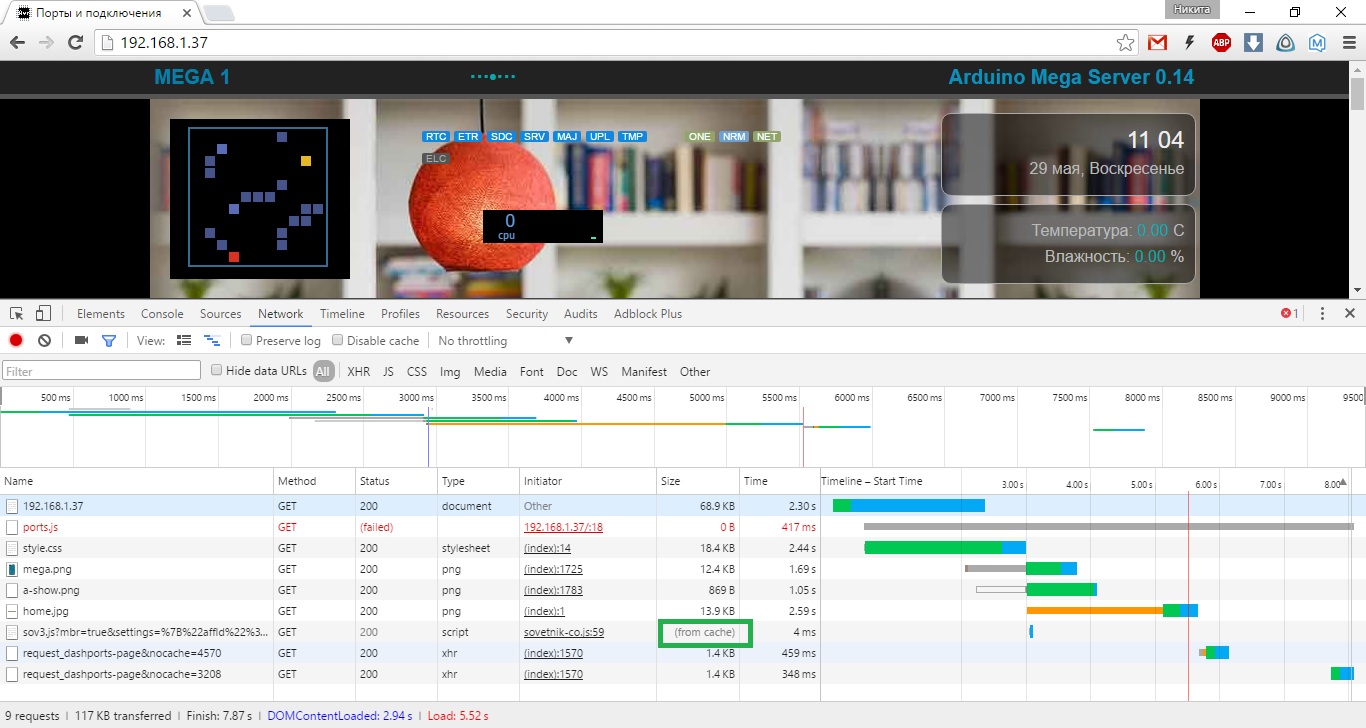

Проапгрэйдил код своего "урезанного" AMS до 0.15 версии. Теперь медитирую на точки в мониторе порта =D.
Так же запилил рекомендации от alexsis_76 в серверную часть. Кэширование однако тащит)) Раза в 3-4 быстрее стало перещелкиваться между страничками. Однако когда заходишь по ip-адресу (без указания страниц) такое ощущение, что кэширование не работает. alexsis_76, у тебя так же? Есть идеи как заставить и в этом случае из кэша грузить? А то там грузится из кэша только какой-то sovetnik-co.js (кстати что это?)
UPD: с sovetnik разобрался - эт одно из добавлений, про остальное - вопрос остаётся.

У меня такого файла нет. Когда первый раз захожу на страницу-чесно грузит с карты секунды 3-5. Потом из кеша мгновенно.nick7zmail писал(а):..... Раза в 3-4 быстрее стало перещелкиваться между страничками....... А то там грузится только какой-то sovetnik-co.js (кстати что это?)

С файлом разобрался - это одно из дополнений хрома. Если на дуе грузит 3-5 сек, то на меге - это 10-15...в лучшем случае 8. Было бы неплохо, если бы первое обращение тоже кэшировалось.serghei писал(а): У меня такого файла нет. Когда первый раз захожу на страницу-чесно грузит с карты секунды 3-5. Потом из кеша мгновенно.

Так на то оно и первое! Мега и W5100 да,секунд 10 грузится.Потом выставляешь время,в течение которого браузер помнит страницу.Причем ХР + хром = пустые HTML страницы, то есть вообще никак.7 + опера все летает на дуе, мега очень тяжело и не может нормально открыть полноэкранное демо- картинки есть,но нет значений. Сейчас на дуе вывел полноэкранный вольтметр, уже день бьюсь ,чтобы вывести температуру сенсора, замучался с индификаторами

Ну дак кэш то на компе храниться, он не обновляется при повторном входе, если время не вышло. По идее из кэша может (как я думаю) и заход по ip-адресу грузиться. Вопрос - как это сделать?))serghei писал(а):Так на то оно и первое! Мега и W5100 да,секунд 10 грузится.Потом выставляешь время,в течение которого браузер помнит страницу.

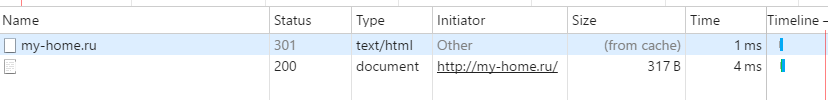

Можно выдать на локальном компьютере себе любое имя, достаточно прописать в c:\Windows\System32\drivers\etc\hosts пару IP-адрес -- имя:
Тогда можно будет заходить на этот адрес и страница будет браться из кэша.
PS. В Windows начиная с Vista эта папка скрыта от пользователя правами доступа. Станьте её владельцем, выдайте себе права на запись и все заработает сразу.
192.168.1.100 my-home.ru
