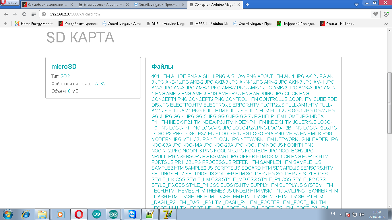

Re: Arduino Mega Server
Ну ребята-это СКАЗКА!!! Правда вопросов больше чем звезд на небе! Но со временем разберёмся.
Не удержался-взял чистую карту,фат32,вставил в шилд,загрузил скетч(только поправил подсеть)
Ide 1.7.8,с 12 пинка увидел порт,залил скетч.......
Я понимаю,что в файлах переделывал все для себя и возможно нарушил что то.
Вечером проверю на настроенной Ide. Теперь надо собрать все переделки в одну кучу и попробовать еще раз
установить...
А на дуе так и не компилится...........
установить...
- CD_karta.png (93.93КБ)11778 просмотров
- AMS.png (88.06КБ)11778 просмотров
Я пока в диком шоке от увиденного и еще не осознаю всех перспектив)))) Файлы заливал 2 раза разные-записало с заменой.
не сообразил проверить картинки на большом компе-мега занята работой и отвлекать её нельзя))) С разбегу только скажу,
что опера ругается на долгое ожидание свободного сокета и наверное поэтому не отображает цифры.
Вечером отпишусь о результатах подробнее.
