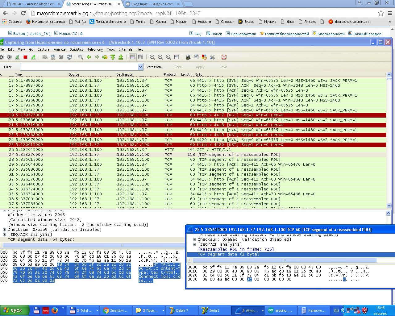

Посмотрел сегодня коды AMS честно говоря немного не по себе, вот от чего, сначала открываем 2 сокета, затем браузер спрашивает GET и начинается куча пакетов размером 1 байт полезной нагрузки передается по одному символу, т е первый пакет H второй T третий T и т д,представляете да, блин в шоке, затем начинают грузится картинки, вместо того чтобы грузить сразу по сектору в 512 байт , грузим по 128, надо что то делать

Re: Arduino Mega Server
Alex вот сдесь
и ниже начинается самое интересное, в самом верху пакет размером 118 байт, это я уже переделал и ниже видите пакеты от 192,168,1,37 длинной 60 байт перемежаются с ACK пакетами от 192,168,1,100 в углу можете посмотреть содержимое пакета , как видите полезная нагрузка равна всего 1 байт , загрузите варезшарк все увидите, собственно так по байту они и передаются , ниже картинки по 128 байт
так делают эти функции
cl.print("<"); cl.print(tagBase); cl.print(tagCount); cl.print(">");
передают в сокет байт за байтом
если из заменить на эти
файл server_ajax в архиве, там все увидите.
Да функции в таком виде малопригодны для использования,жрут много памяти,одна и та же строка хранится в контроллере аж в трех местах, строку можно спрятать за PGM, освободив кучку оперативки.
это сетевой сканер видите в самом верху пакеты SYN это браузер открывает 2 потока оба они хотят соединится с портом 80 по исходящим портам 4415 и 4416. затем ниже строка GET/HTTP, это запрос от браузераи ниже начинается самое интересное, в самом верху пакет размером 118 байт, это я уже переделал и ниже видите пакеты от 192,168,1,37 длинной 60 байт перемежаются с ACK пакетами от 192,168,1,100 в углу можете посмотреть содержимое пакета , как видите полезная нагрузка равна всего 1 байт , загрузите варезшарк все увидите, собственно так по байту они и передаются , ниже картинки по 128 байт
то получим пакет длинной 118 байтов.void sendHtmlAnswer(EthernetClient cl)
Нашел еще одну бяку, ту самую,завтра исправлю, поставил размер пакета картинок 512 картинки стали грузится повеселее.

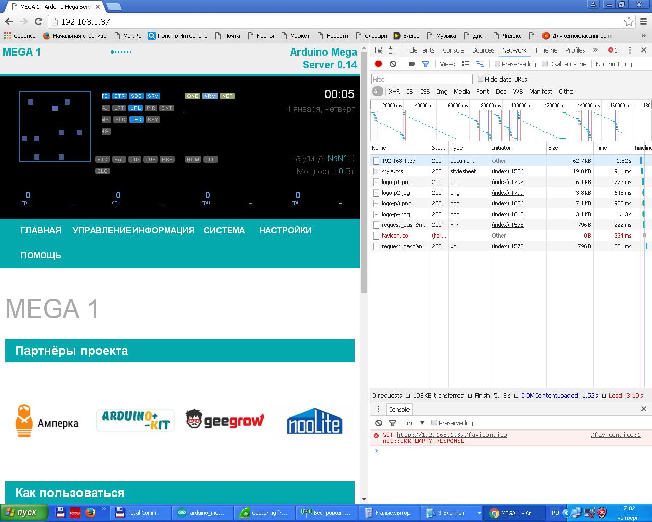

подредактировал код получилось так
я думаю вполне хороше для контроллера с 16 мгц,код можно еще перетрясти для оптимизации, попрятать глобальные буфера и строки, а так же убрать cl.print.- За это сообщение автора alexsis_76 поблагодарил:
Давайте.
Насчет мелких пакетов , которые по 54 байта на рисунке с сетевого сканера, когда с браузера приходит запрос GET/HTTP amc начинает отдавать ответ, первой следует строка
сейчас это делается с помощью cl.print, которая передает в канал сообщение побайтно, в результате возникает куча пакетов с полезной нагрузкой 1 байт, с учетом всех заголовков 54 байта, в результате в первом пакете передается первый H,второй T, третий T, четвертый P и т д, на картинке в углу фрагмент такого пакета , внизу надпись TCP SEGMENT DATA (1byte), сделаем так, заодно освобождаем оперативную память от находящейся там строки, дело в том что при данном способе строки хранятся в контроллере в двух экземплярах, сначала строка при прошивке вкомпиливается во флеш память (та которая 256 кб), затем, при запуске бодро копируются в оперативку и висят там до выключения питания, короче говоря место занимают, делаем такHTTP/1.1 200 OK\r\nContent-Type: text/html\r\nConnnection: close\r\n\r\n
строка перемещается в память программ(можете проверить), но обычным путем ее оттуда уже не добыть, поэтому описана функцияPSTR("HTTP/1.1 200 OK\r\nContent-Type: text/html\r\nConnnection: close\r\n\r\n" )
которая может скопировать за раз 512 байт из памяти программ в память данных и передать одним пакетом, в результате получаем пакет длинной 118 байтов где помещается весь ответ, не пугайтесь сильно такого большого значения 512(можно и поменьше), это конечно налагает некоторые ограничения, этот буфер существует только в функции void write_p,создается в момент входа в функцию в стеке и уничтожается при выходе, это необходимо иметь ввиду оставляя необходимое количество свободной памяти иначе не будет работать, учитывая что таких моментов там много , можно наскрести наверное около килобайта бесхозной памяти.в архиве файл которого коснулись данные правки,попозже будет остальное.void write_p(const char *progmem_s,EthernetClient cl){
