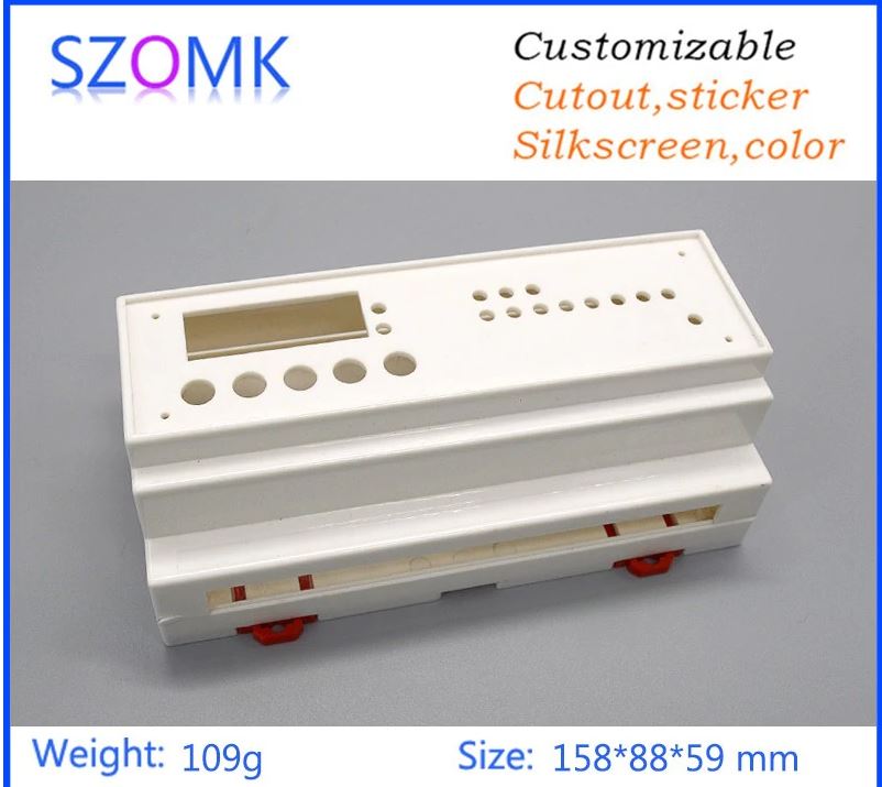

Рази интереса посмотрел что предлагают китайцы
https://ru.aliexpress.com/item/2-pieces ... 3bab53ad9d
Может есть корпуса по приемлемой цене?

Взял один корпус у этой фирмы.......... Качество пластмассы и литьё по сравнению с Gainta - земля и небо. Единственное , что устраивает - нет внутренних ребер и есть боночки для крепления платы на шурупы. У D9MG если прослабить хоть один размер на пол миллиметра - будет болтаться плата.
Сама пластмасса очень сильно пачкается. Спасает только черный цвет )).
Да и доставка в 3 раза дороже самого корпуса не радует. Свои 5 штук D9MG брал в Киеве по очень привлекательной цене. И спасибо форумчанам за быструю доставку ко мне. ( на почте вообще зверские цены в районе 19 баксов за килограмм :evil: )
PS/ 420 рублей - адекватная цена. В Киеве чуть дешевле.

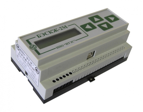

Радует наличие отверстия под дисплей.
у меня с корпусом проблем нет. Т.к. на работе много списанных приборов
Кстати в этих приборах уже стоит модульный БП. Скорее всего буду его использовать

Чем хороша Гаинта - верхняя крышка съёмная и пилить можно как угодно. Есть родные из прозрачного красного оргстекла. В качестве тренировки на кошках я делал заготовки из обычного оргстекла на 1.5 мм и пробовал подгонять отверстия.
Я и сам собираю зоопарк из списаных приборов. И кстати у Овена такой корпус на 4 мм короче стандарта...

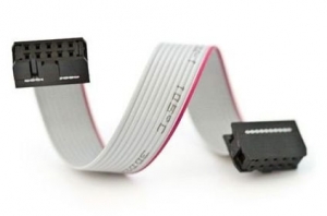

Скорее всего поставлю вот такой разъем под плату не верхней части корпуса
