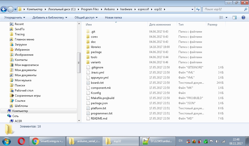

serghei писал(а):Тогда вообще ничего не понимаю. Но заметил такую штуку - Версия чипа
  • Module Hardware...
    Arduino IDE: 1.6.5
    SDK version: v2.0-rc1-803-g1e0710f1
    Chip revision: 0 // она у всех одинаковая????
    Chip ID: 243E06C40A24
    CPU freq: 240 MHz
Module Hardware...
Arduino IDE: 1.6.5
SDK version: v3.0-dev-806-gde750e99
Chip revision: 1
Chip ID: 300026A4AE30
CPU freq: 240 MHz
Free memory: 173188 (60%)
Flash mode: 2
Flash speed: 80 MHz
Flash size: 4194304
Self temp: 52.2 C

И что бы это значило? Процессоры разные? Или это мелочь для IDE ? Поковырялся в файлах разных плат IDE , пока заметил только разное описание пинов у разных плат ESP. Значит компилятор видит их по разному.

serghei писал(а):И что бы это значило? Процессоры разные? Или это мелочь для IDE ? Поковырялся в файлах разных плат IDE , пока заметил только разное описание пинов у разных плат ESP. Значит компилятор видит их по разному.
IDE настраивал отсюда:
https://mysku.ru/blog/aliexpress/51668.html
http://randomnerdtutorials.com/installi ... tructions/
SDK version: v3.0-dev-806-gde750e99 (Pyton 2.7.)

Re: Arduino Mega Server для ESP32
Сообщение serghei » Ср ноя 08, 2017 11:54 pm
Тогда возникает вопрос о том, как устанавливали дрова для ESP32. С питоном я возился в самом начале , еще до АМС. Так ничего и не заработало. Скачал последние с официального сайта. Все платы появились. Устанавливал по статье Alex.
