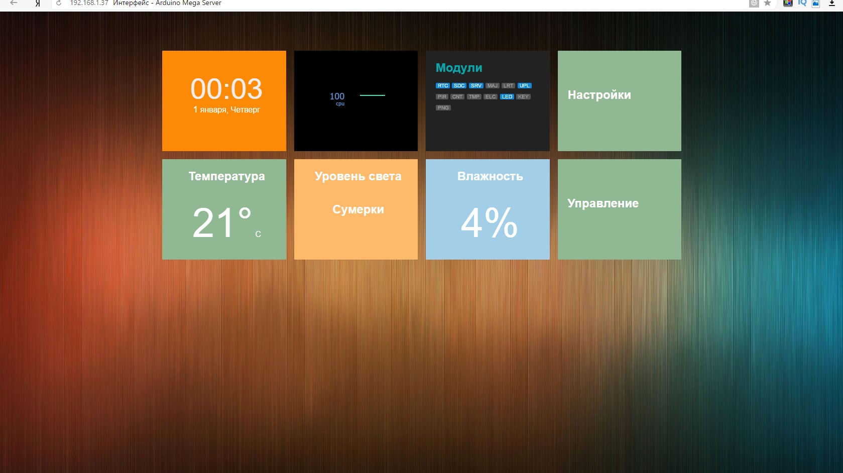

Ну вот и добрался я до визуализации. Ура!
Немного подумав над идеей со спидометрами, решил, что это конечно интересно, но немного "не в ту степь" для диплома. Поэтому пошел искать другие варианты.
И вспомнил про плиточный интерфейс, пример которого есть в AMS. Немного покопавшись налепил квадратиков на первом попавшемся backgrond'e с яндекс картинок.
Осталось доделать страницы настроек и управления. Ну и разобраться с авторизацией.
Прилагаю файлы index,style и dash, вдруг кому понадобиться. :D

Сообщение serghei » Вс фев 12, 2017 5:17 pm
Ну это вообще шикарно!! А я безбожно отстал от жизни со своим ЕСП (((( Надо срочно 016 версию " портировать" и прикручивать к SD карте и NRF24 .... А значения реальные или нарисованные ? Нет сейчас свободной ардуины для изучения кода (( Придется в слепую. Выкладывай сюда свои наработки. Ну и файлы картинок. Попробую в свою платформу прикрутить.

Как вариант посмотри на такую реализацию плиток ТУТ. По поиску картинок concept2 находится неимоверное количество вариантов. Самое простое наложить цифры на задний фон, но это в принципе не верно. Надо именно плитками , инначе зависит от разрешения экрана.

Сообщение serghei » Сб апр 15, 2017 8:30 pm
... И так как ограничения на количество файлов сняты , появилась идея организовать подобие Рабочего Стола . Вот теперь я понял , для чего нужны квадратики ! )))....
Сбылась мечта идиота - дорвался до плиточного интерфейса
Рабочий стол.JPG (60.62 КБ) 5886 просмотров
Вот только одной головной болью стало больше )).Попробовал установить фон для напряжения такой же как у времени, но что то не пошло

И аш три бордюра стоит....И размеры уменьшить надо.Разбираемся дальше.
PS А у Android2i2 то же проблема с синхронизацией времени. Не у меня одного такая проблема. На ЕСП все в порядке.
PSS С цветом разобрался, внимательнее надо быть ( " найдите 10 отличий"))
В общем разобрался я и смысл понял, как строить страницу. Остался открятым вопрос о синхронизации времени. Часы написаны на чистом .JS и берут время с компа. Вот как к ним подтянуть дату ?
