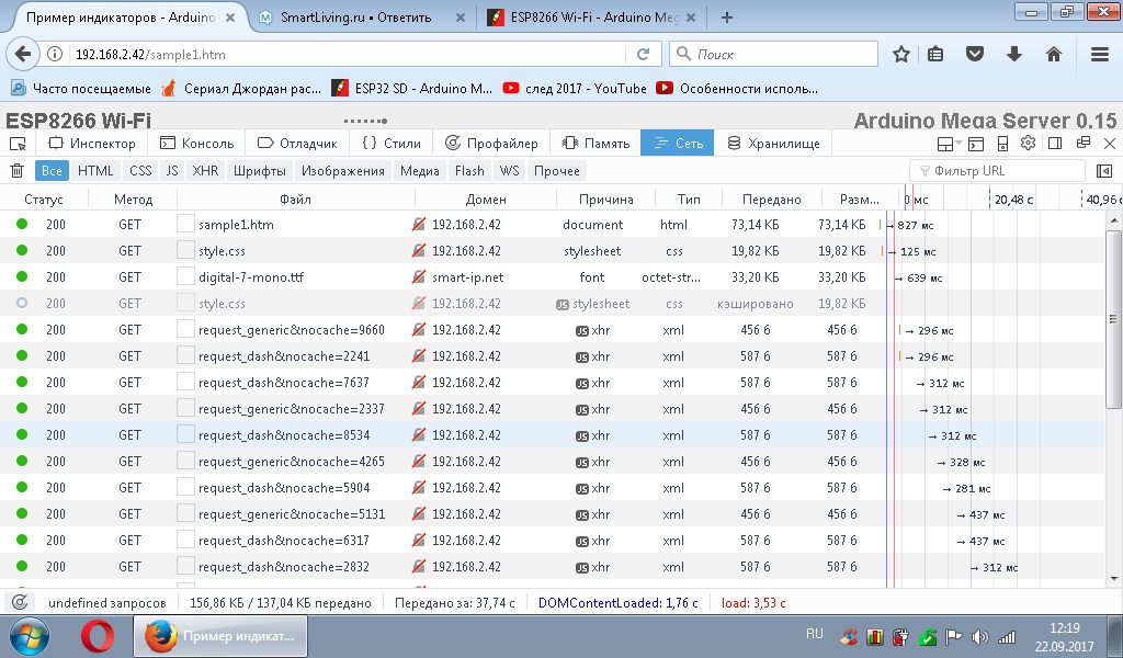

Скажите как и выложу ,я в этом слабо смыслю
Вот именно такой скриншот, только в фф. Что-то вроде: правая кнопка мыши - «Исследоваь элемент» - «сеть»

Сообщение serghei » Пт сен 22, 2017 12:27 pm
Так вроде и так Фаер-Фокс, только не знаю какой.Вот еще. и в том сообщении добавил с картой. Для чистоты эксперимента найду старый ESP , но там наворотил не подецки.

Сообщение Alex » Пт сен 22, 2017 12:38 pm
Во как его переделали — я сходу даже не узнал :)
По поводу результатов: улучшение видно невооружённым глазом. Когда они допилят 2.4.0 нужно будет выпустить под неё дистрибутив АМС. Те, кому невтерпёж могут поэкспериментировать как serghei с релиз кадидатом.
