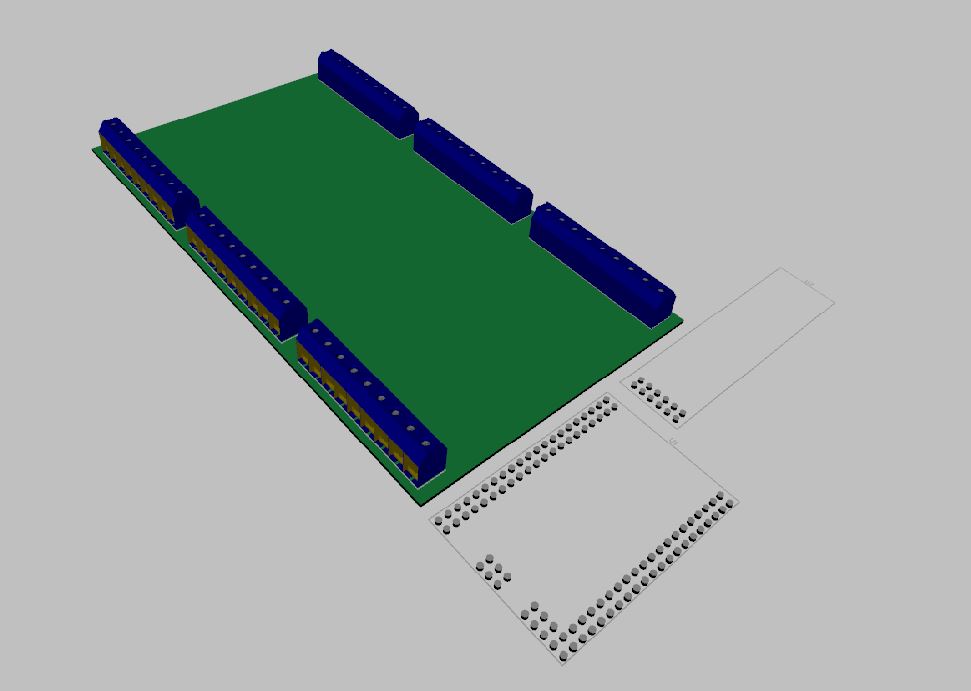

В общем есть предложение сделать аналог "шасси" в которое будем ставить модуль Mega2560pro Ethernet и т.д.
Шасси будет иметь корпус D9MG.
Исходники проекта https://yadi.sk/d/lEJiueUse9Elag
Подготовил размеры самой платы (временно расставил разъемы для внешних подключений)
Подготовил модель плат Mega2560pro и W5500.
Сейчас стоит вопрос о питании?
Питание делать от сети или от БП.
Допустим вот такой вариант
https://ru.aliexpress.com/item/Link-ac- ... 5f0c1qmAe9
Подготовил наброски платы для корпуса D9MG.
Подготовил контуры модулей.

Приветствую! Замечательно ! И сразу пара замечаний из опыта. Вместо нижнего правого разъема Мега USB разъемом на самом краю. SD карту под Мегу плашмя на материнку. W5500 рядом с Мегой разъемом вниз. Придется выпаивать штыри и пропаивать заново.
Разъёмы для внешних связей взять двухрядные , как от старых флопиков на 34 пина. Два ряда по 17 выводов. Заодно решится проблема со шлейфами. На один ряд завести землю , а на другой 16 портов.
Вот с цифровыми пока не придумал )).
Кстати в этот корпус идеально влезает LCD экран 20*4 . Надо только на пол миллиметра подпилить плату. Дорожек там нет.
NRF 24 предусмотреть усиленный с антенной. Вывести в правый бок.
Вот с карт ридером засада. Из трех штук завелся только самый простейший. Но его на Али не могу найти. Брал в местном магазине втридорога.
От Wemos D1 mini чего то не завелся. Хотя может не внимательно подключал.
Кстати , RobotDyn делает Мегу на 3.3 вольта!!!
По поводу питания. С одной стороны очень напрягает наличие 220 вольт на плате. И хочется внешний блок питания. Но уж если ставить внутрь , то мощнее на 100 ма. Такой питает ESP32 и тянет 4 реле.
Блок питания
Часы
RJ Разъем для 1-Wire
Малогабаритную собаку не нахожу. На 32-й разведена чипом.

Есть вариант поставить 12в
https://ru.aliexpress.com/item/12-2A-AC ... f0bdbd36-6
И использовать 12В реле. По моему реле потребляет порядка 45мА.
Используемый регулятор напряжения работает в диапазоне от 6 до 9 В постоянного тока.
Максимальный выходной ток на 5 В составляет около 800 мА, а на 3,3 В - около 800 мА.
https://robotdyn.com/mega-2560-pro-embe ... 16au.html
При необходимости можно добавить dc\dc

Я специально даю полный доступ к исходникам, чтобы было удобно редактировать. установи программу и пробуй модули расставлять

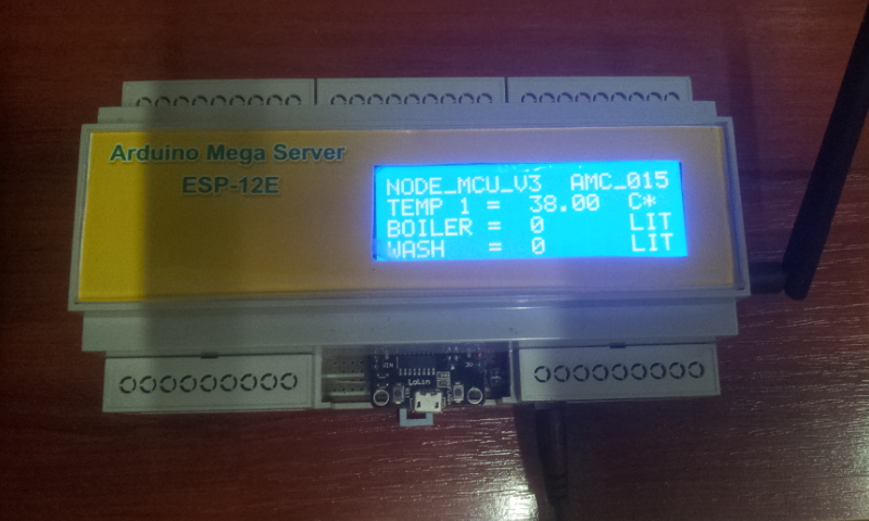

ESP8266 выглядит так. Сбоку от экрана надо поставить джойстик или 5 кнопок для меню.

Как вариант. Честно - я с ними не работал. Как и с энкодерами. Но кнопки прикручивал на аналоговый вход. Очень удобно. Создаешь меню на экране и хоть термостат , хоть данные на несколько страниц выводи.
Да , и самое главное. Предусмотреть обязательно выводы для всех сериал портов. Сейчас гоняю гейты и другие AMS через них.
