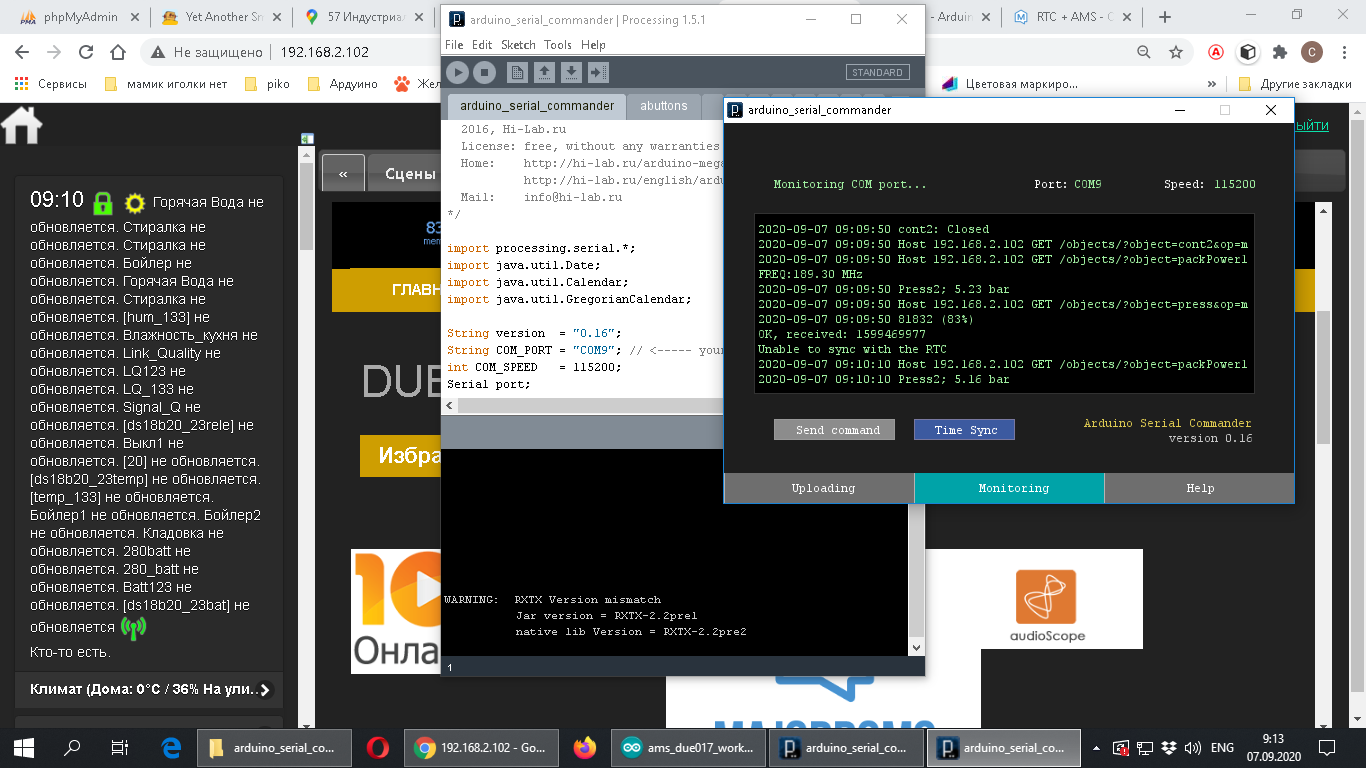

Так Вы же закрыли тему! И во втором сообщении Алекс показал как надо сделать. Во первых сказать в коде , что работать с часами и второе - с Сериал Командера засинхронизировать часы.
Для этого сначала скачать сам Processing1.5.1 . В исходнике запустить файл Сериал командера , выбрать свой порт и запустить его.

У меня их нет. Чтобы автоматически синхронизировать , надо получить такую картинку
Скриншот 2020-09-07 09.13.14.png (157.62 КБ) 7864 просмотра
Нажать на синюю кнопочку. Для нормальной синхронизации по сети заменить сервер времени.
