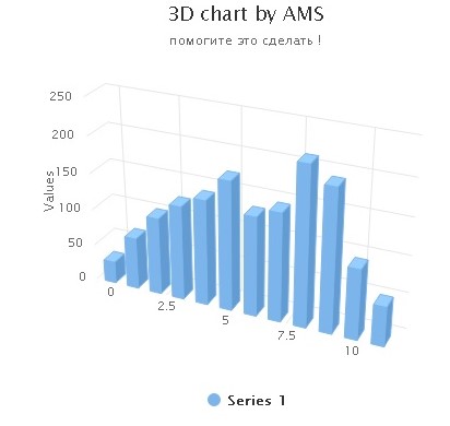

По моему видению график должен вызываться во всплывающем ( или отдельном ) окне при нажатии на переменную.
Обязательный параметр выбор даты.
Автоматическое масштабирование тоже считаю необходимым
А что , так лучше будет? Надо опять попросить Alexsis_76 перепилить страницу ))
Не , ну прикольно выглядит. Код можно взять Отсюда. Локально сохранить библиотеки думаю уже не проблема.

Как минимум выбор даты.
По умолчанию рисовать график за текущий день с начала суток.
