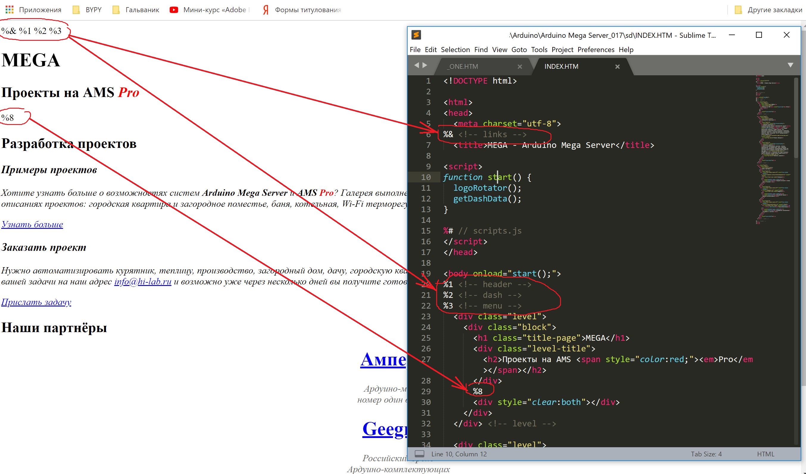

У меня на большом телефоне Sony Xperia XA2 страница AMS отображается также как на компе и приходится увеличивать пальцами. Короче неудобно. На всякий случай проверял в настройках браузера, что загружает именно мобильную версию.
Короче решил попробовать отредактировать стили и сделать mobile friendly, но не получилось. Когда открываешь index.html или любой другой файл в браузере, то складывается ощущение, что стили вообще не подключены.
На странице отображаются специальные символы из кода страницы:
%& %1 %2 %3
%5 %4
А редактировать стили, когда не видишь сразу результата как-то фигово.
Хотя никакого php там нету и всё должно открываться как мне казалось.
Я даже пробовал это всё залить на реальный вэб сервер debian+apache+php+mysql, но результат такой же.
Поэтому вопрос - в какой среде этот сайт может нормально отображаться?
Редкатировать файлы и потом копировать их на SD карту каждый раз неудобно.
ни в какой
это единственный вариант
эти страницы могут быть правильно собраны только самим амс

А для чего надо было делать такую заморочку?
из низкого быстродействия восьмибитных контроллеров
И в таком случае есть какой-то способ обновлять содержимое SD карты, не вынимая её из ардуины, через LAN кабель?
в данном скетче нет

Содержимое карты можно обновлять только через сериал порт с помощью сериал-коммандера( софт уже установлен в дистрибутив). На ESP32 и ESP8266 можно редактировать прямо в браузере. А так же обновлять прошивки по воздуху и заливать файлы.
