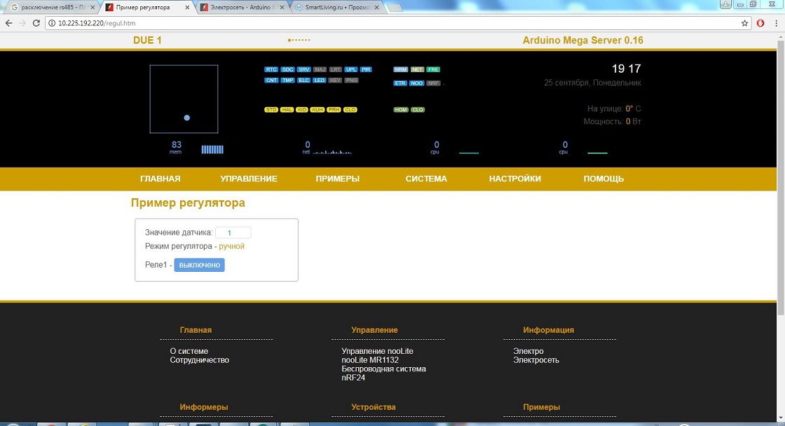

Продолжение примера регулятора.
Вместо датчика сделал поле в которое вводится значения
3 режима:
- ручной;
- по значению;
- по времени;
Выходной сигнал D32.
Кратное описание работы:
Картинка
PS: код был написан буквально за несколько часов. Поэтому если заметите мелкие ошибки пишите будем править

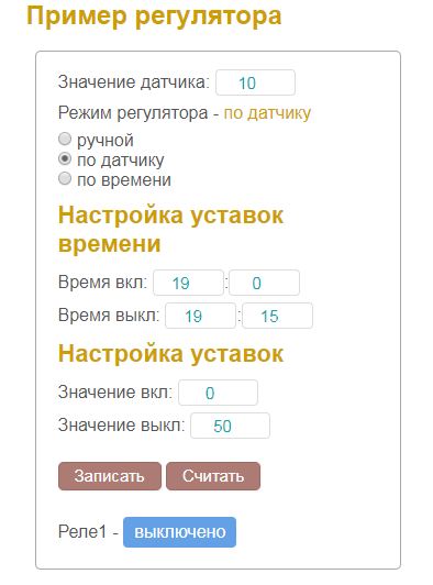

Ser009
3 режима:
- ручной;
- по значению;
- по времени;
В поле "значение датчика" вы можете передать любое значение по значениям которого необходимо выполнять действие
"Режим регулятора" - отображается текущий режим. Режим по умолчанию можно задать в параметре
Режим измениться после нажатия кнопки "Записать"
"Настройки времени" - при загрузке страничке (после запуска) передадутся значения по умолчанию. Можно вводить нужное время. Данные сохраняться после нажатия кнопки "Записать"
"Значение вкл" и "Значение выкл" - устанавливаются значения уставок. При достижении значения уставок выход D32 включиться или выключиться. Значения также вводятся и передаются после нажатия кнопки "Записать"
Если выбран режим работы ручной - управлять можно только кнопкой (синей). На ней отображается состояние реле. При нажатии состояние меняется на противоположное.
Если выбран режим по датчику - включаться и отключаться реле будет только по достижении значений вкл / выкл.
Если выбран режим по времени - включаться и отключаться реле будет только по времени.

Отлично! Вставил к себе и сразу появились вопросы.
1 С ручным режимом понятно - нажал - включил - нажал - выключил.
2 По датчику. Понятно что пример , и на картинке значение абстрактно
3 По времени. Еще не добрался , но уже хочу добавить сработку в модуль логирования.
Спасибо за проделанную работу! Буду пробовать добавить второе реле.
В реальности видится привязка к реальному датчику , у меня влажность.В предыдущих версиях я выводил реальное значение датчика. Здесь то же хочется в поле "значение датчика" видеть его текущее значение. И пусть это будет прописано в коде жестко для одного реле./* значение по которому ведется регулирование

Просто во вкладках "savtoreg" и "server_ajax" замени value на имя в котором ты измеряешь свой параметр.serghei писал(а): 2. По датчику. Понятно что пример , и на картинке значение абстрактноВ реальности видится привязка к реальному датчику , у меня влажность.В предыдущих версиях я выводил реальное значение датчика. Здесь то же хочется в поле "значение датчика" видеть его текущее значение. И пусть это будет прописано в коде жестко для одного реле./* значение по которому ведется регулирование
* в примере это значени будет задаваться вручную с web
int value = 10;
Могу подкорректировать код, чтобы менялось через CTRL+F -> заменить. Просто подменой.

Опять что то не доделал - в "avtoreg" заменил
В Ажаксе
В итоге на странице в поле "значение датчика" появилась влажность , но она не обновляется автоматом ,только перегрузкой страницы. Надо еще на самой странице что то поменять?
Добавлено
Если поменять
То влажность будет отображаться классически , но не работают остальные кнопки и выбор режимов.....
Хмм... Выбрал режим "по датчику" , влажность показывает 66 H . Установил включение на 66 , выключение на 64. Записал, считал. А в XML таблице значения
//int value = 10;
int value = dht.readHumidity();
// s += makeTag("value", "", String(value));
s += makeTag("value", "", String(dht.readHumidity()));
Добавлено
Если поменять
<p>Значение датчика: <input type="number" class="textfield" min="0" max="100" size="2" name="value" value="-999"></p>
<p>Значение датчика: <span class="value" id="value">...</span> H</p>

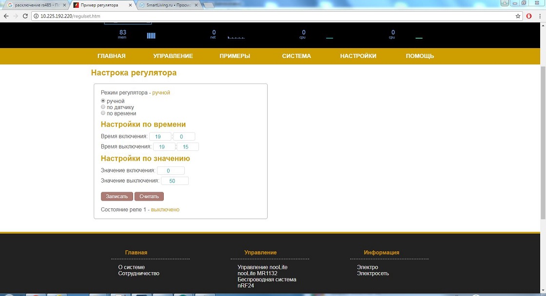

редакция 002
На отдельную страничку вынесены настройки.

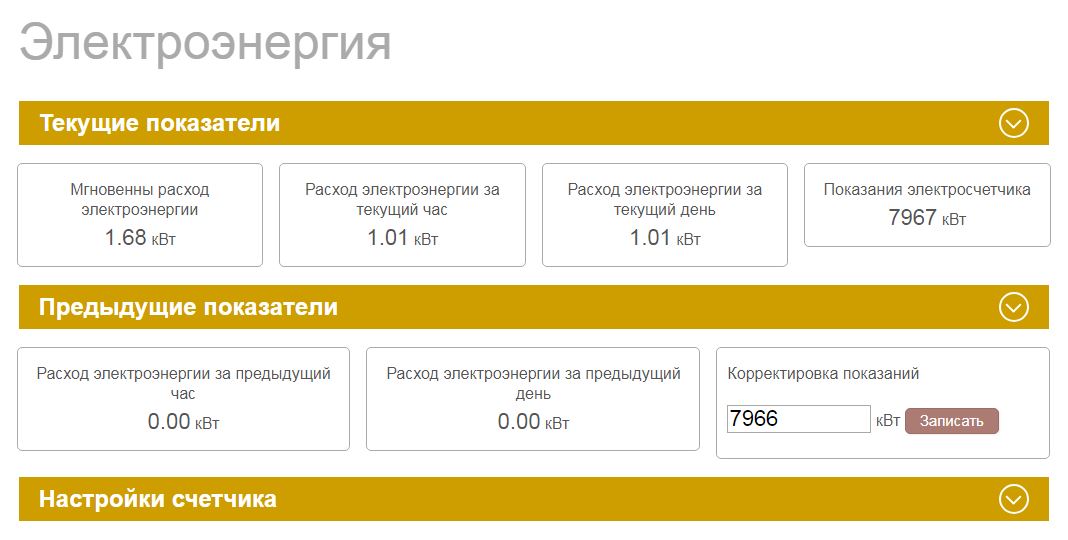

Поставил на тестирование модуль подсчета импульсов (электросчетчик или счетчик воды с импульсным выходом)
В модуле реализовано:
- общий подсчет импульсов;
- подсчет импульсов за текущий час;
- подсчет импульсов за текущий день;
- подсчет импульсов за предыдущий час;
- подсчет импульсов за предыдущий день;
- расчет мгновенного расхода;
- изменение показаний счетчика с web;
- архивирование данных ( за час, день и т.д.);
- настройка коэффициентов модуля в web;
