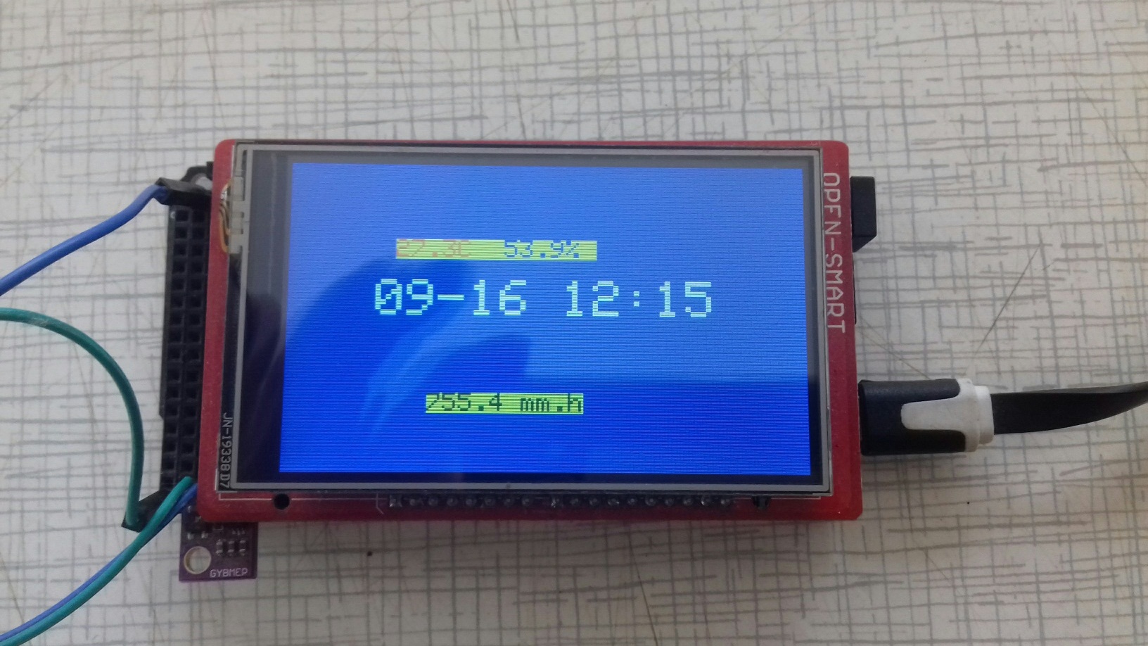

Сообщение serghei » Вс сен 16, 2018 1:06 pm
AMS_8266 выводит в сериал timeStamp(); , второй сервер на Меге ловит и выводит на экран. Вполне себе часики на кухню )) :D
Осталось только корпус придумать .

Сообщение serghei » Ср окт 31, 2018 12:41 am
serghei писал(а):
Ср мар 22, 2017 8:28 am
Без шилда для Меги такая конфигурация не имеет практического смысла
Оказывается я немного ошибался. Хороший вариант - посадить на Мегу 3.2 дюйма TFT экран , а с ESP8266 по сериалу 3 забирать текущее время , которое она забирает с интернета )). Ну и до кучи по второму сериалу с другого контроллера можно забрать все что валится в сериал ( в конкретном случае напряжение с аналогового входа , температуру и состояние кнопки ).
А проблема ,собственно, в том , что вывод времени в сериал у ESP8266 ОТСТАЁТ от вывода в браузер на 30 - 50 секунд. И это относится ко всем контроллерам. Эту фишку заметил еще когда 3 года назад запускал PowerMonitor.
Данный факт надо учитывать , если собираемся использовать данные с сериал-порта в своих проектах.
