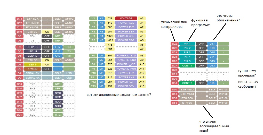

здравствуйте,
только что установил себе мега сервер на Arduino Mega2560 R3 CH340G/ATmega2560-16AU + W5100 (Robotdyn).
Теперь хочу разобраться с портами.
Открыл пункт меню ПОРТЫ И ПОДКЛЮЧЕНИЯ, но не могу там разобраться.
Вопросы такие:
1) какие пины контроллера свободны для подключения новых датчиков?
2) какие пины заняты аппаратно и я никак не могу их использовать?
насколько я понял это пины
D0 - Serial RX USB
D1 - Serial TX USB
D4 - SD CARD
D10...D13 - W5100
Остальные пины не очень непонятно можно менять или нет.
3) какие пины заняты программно и я могу их использовать, если удалю соответствующий код, если он мне не нужен?
Схема подключений и состояние портов в реальном времени

Приветствуем. По порядку.
По картинке. Прочерки стоят - потому что выводы нигде не используются.
G17 , R16 - любые обозначения " для себя " что бы легче было ориентироваться. Например " зеленый led 1 ".
На аналоговых входах показываются уровни напряжения " в попугаях " ( 0 - 1023) . Если используете PowerMonitor , то выводы использовать нельзя. Если выбрали 2 датчика - напряжения и тока , то на остальные гоняйте под свои нужды. Самое простое - подключите потенциометр на любой аналоговый вход и посмотрите на цифры. Кстати и индикаторы - спидометры то же покажут текущее значение.
Ну а что бы добавить любой датчик - берёте код и вставляете в AMS. Только надо учитывать правила оформления модулей , иначе код не "увидится". Самое простое - DHT.
Что бы отобразить его на странице - добро пожаловать в мир Web. С его Ажаксом , CSS и HTML........
Примеры есть в ветке по прикручиванию железа и готовых решений.
PS/ На страницах очень много написано руками , в том числе и главная страница сенсоров. В том числе и восклицательный знак . Но ser009 как её привязать к реальным датчикам.
Для этого надо прочитать код и выписать на бумажку все порты , которые упоминаются в тексте.
Можно и нужно. Даже даллас можно двигать куда угодно .Остальные пины не очень непонятно можно менять или нет.

G17 , R16 - любые обозначения " для себя " чтобы легче было ориентироваться?
А почему тогда их в скетчах нет нигде?
Что такое PowerMonitor?

Потому что эта страница показывает как нарисовать три блока выводов по 5 столбцов и нужное количество строк. Внутри можно писать всё что необходимо. И серым цветом выделены места для надписей от руки - что бы самому было понятней.Там можно написать физическое расположение в квартире. И это не панацея - это всего лишь пример - КАК это сделать. Дальше включается Ваша фантазия и на страницы выводите только то что не обходимо.
PowerMonitor - это часть измеряет напряжение в сети и 13 токов. В скетче называется "electro_pm". На форуме поиском найдете целую дискуссию по этому поводу.
