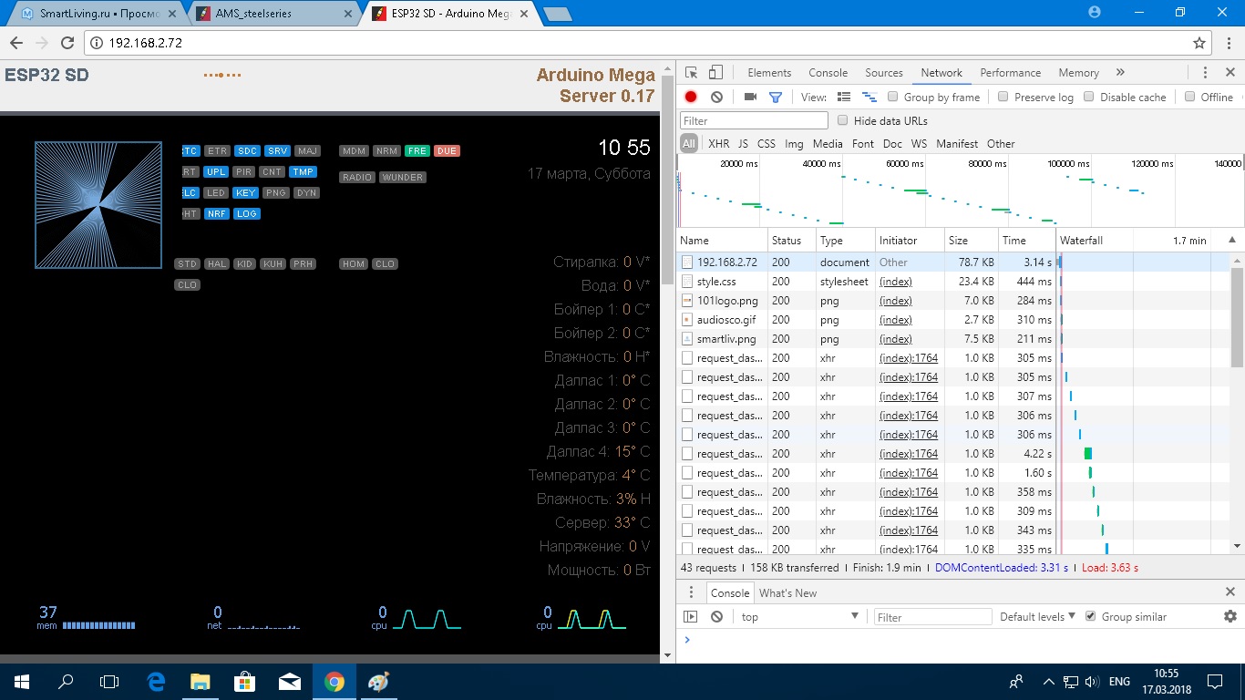

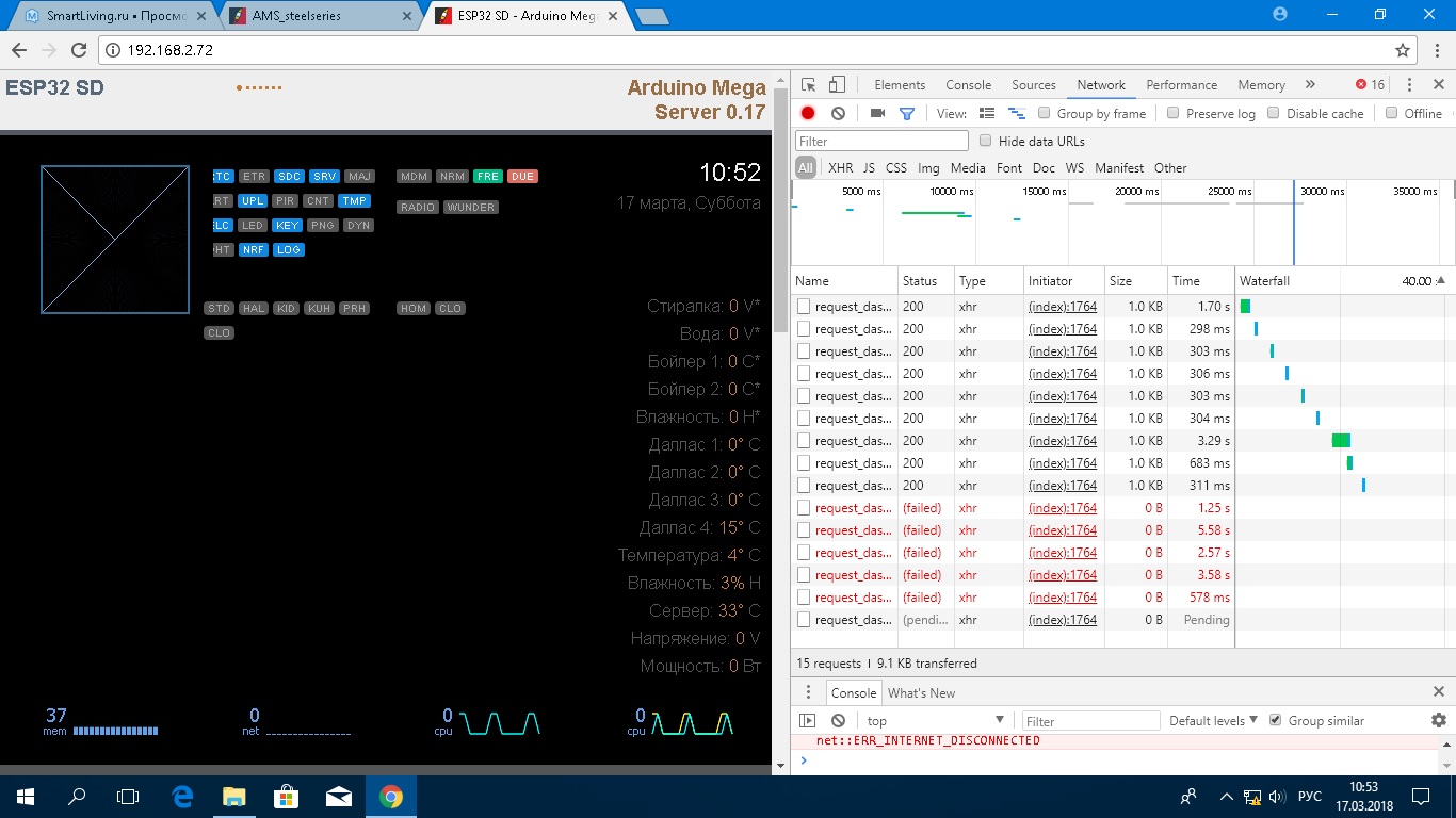

Re: Arduino Mega Server для ESP32
Сообщение serghei » Пт мар 16, 2018 3:31 pm
Уже вижу как ESP заявляет о себе. " Сетевое окружение" это видит на компе. Осталось найти код для второй ESP.
Уфф ....Как бы ЭТО еще интегрировать....
В идеале хочется на одной странице видеть хотя бы состояние всех серверов - жывы они или нет. А потом и их данные.
OverLock (Сб мар 17, 2018 11:19 am)
Сообщение OverLock » Сб мар 17, 2018 11:42 am
serghei писал(а):http://dropmefiles.com/rQkJo
IDE 1.8.5 portabl версия с моими извращениями ))). Похоже валидно будет неделю . Скачай , а комментарии позже.
ыы... не роботает (:

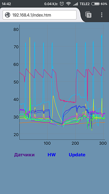

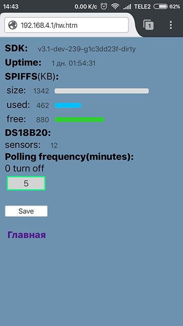

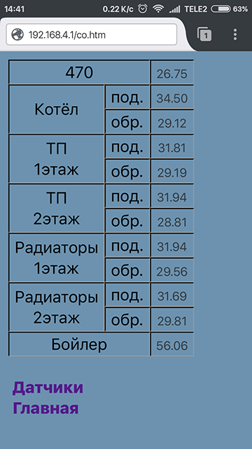

Сообщение eGorka » Пт мар 23, 2018 7:50 am
serghei писал(а):Ну да ! ESP32 творит чудеса. (....) А как лирическое отступление - прежде чем начать его программировать и улучшать - надо очень хорошо понимать, что все методики ардуино и 8266 тут работают совсем по другому ! Вернее вообще не работают. :lol: Наглядный пример - сеть 1Wire !!
Писалось для 8266, дабы попытаться исправить косяки строителей и сантехниов :evil:
Ради интереса перенёс на ESP32, никаких костылей, код Далласов идентичный у 32 и 8266.
Длинна проводов > 30 метров.
